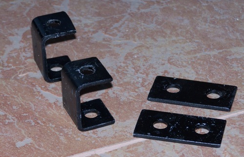

    Pessoal!
    Fiz uns calsinhos como os das fotos pra testar, ja faz uns 6 meses, melhorou muito a posição de dirigir, tenho 1,71mts de altura e sou magro, só tenho que curvar um pouco o pescoço pra embarcar, senão bato a cabeça na entrada da porta e dói pacas,kkkkk.
    Sugestão barata e pratica, acaba melhorando também pros passageiros atrás porque cabe os pés embaixo dos bancos da frente. Não mexi nos bancos de traz.

    A minha quando comprei já estava com um calço de borracha na parte de trás do banco, tipo um coxim de borracha e parafusos maiores. A altura deve ser a metade deste calço ai. Na frente não tem nada. Estes calços parecem uma boa ideia.
    Eu tenho 1,84 e minha cabeça fica a uns 4 dedos do teto. Sera que da para eu colocar estes calços? Bater a cabeça ao entrar não é problema, quem é alto já ta acostumado a abaixar!!!kkkkkkkkkkkkk

    Amigo Ezahn!
    Os calsos da minha tem 3cm e eu com 1,71cm de altura falta 6 dedos pra cabeça roçar o teto.
    Com esses calsos tive que regular o banco mais a frente pra alcansar os pedais, aumentando mais ainda o espaço dos passageiros, coisa de uns 5cm, parece puoco mas faz a diferença.
    Mas no seu caso, talvez se colocasse só na frente ficaria bom, pelo menos pra você eo carona, melhora o apoio das pernas.
    Claro é só uma idéia bazeada nos depiomentos dos colegas acima que colocaram mais espuma nos assentos e tem uma foto que mudaram a inclinação do assento.
    Mas eu vi que você é como eu que gosta de fussar, desmontar e montar, então não custa esperimentar com todos os calsos.
    Eu mesmo aida tô com calsos provisórios, assim que eu tiver tempo vou fazer os definitivos de 3cm. Até já acostumei a baixar a cabeça pra embarcar.:chorandoderir::chorandoderir:

    É isso ai. Vou experimentar fazer estes calços. O de trás tem 3 cm de altura e o da frente 3 cm entre os furos? É isto?
  • 21/11/2011, 22:54
    niomarpm
    Postado originalmente por Ezahn Ver Post
    É isso mesmo. 3cm entre os furos nos da frente.
    Boa sorte com a empreitada, depois mostre os resultados. Abraço.

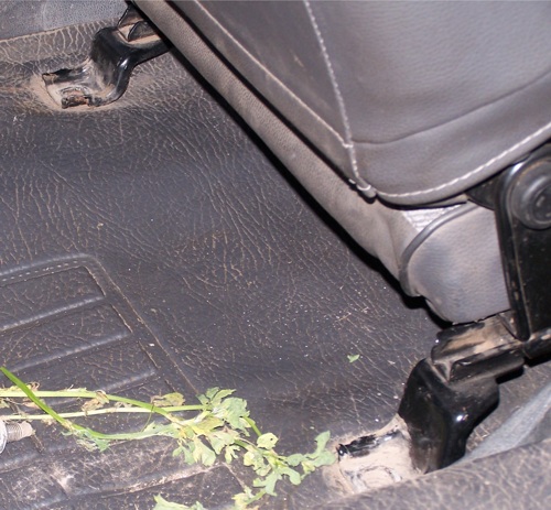

    Fiz estas peças e coloquei para testar. Ainda estou avaliando. Fiz com 3,5 cm.
    O espaço no pé atrás aumenta bem. Só fiz no banco do motorista ainda, a foto com a bota da para comparar a altura. O Conforto ao dirigir fica bom tb.

    esta adaptação parece ficar ótima, simples e barata, mas coloco um ponto a ser debatido:
    em caso de colisão o banco ficará fixo? não será projetado? Fica ai minha dúvida!

    Ficou bom. Abaixo do assento cabe bem o pé do passageiro, assim, ficando mais confortável pra ele também.
    Eu assim que tiver tempo vou trocar os meus calssos provisórios por definitivos.
    Leo Chagas
    Acredito que se for usado chapas grossas, não terá problema.
    Fiz provisório com chapas finas e carreguei na carona um sujeito de 140 Kg e pulei um quebra molas( sem querer é claro ) e os calsos só entortarão.

    Acredito que não . Primeiro a chapa é bem grossa, bem mais grosso que o próprio ferro do banco. Depois outra coisa, quem segura a onda é o cinto e não o banco!
    A única coisa que fiquei com receio é de o pé dianteiro do banco entortar, pois na posição original ele apoia o pá todo e com esta peça apoia só no parafuso.
  • 09/12/2011, 22:49
    niomarpm
    Amigo Ezahn!
    Com as chapas que você usou não entorta nem com banda de música.
    Pra entortar as da frente só se as de tráz tiverem folga, caso contrário tem que entortar todas de uma vez.
    Se gostou, vai tranquilo.
