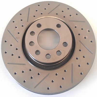

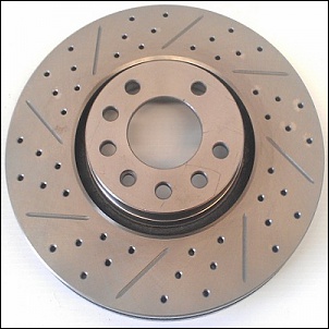

    Encontrei os discos abaixo em uma loja na Austrália - lá não são caros, equiv. aprox. R$350 (par dianteiro) - alguém conhece quem venda discos assim aqui no Brasil?
    Brakes Direct - Drilled & Slotted Rotor interchangeable with DBA2714 & RDA7786
    Problemas com freio Hilux e SW4....-brakes_direct_slotted_and_drilled_rotor_2.jpg

    Já comentaram de usar os discos de freio da FREMAX linha High Performance Carbon+ Slotados:
    Fremax Brakes - Discos de Freio
    E pastilhas EBC brakes Yellow:
    EBC BRAKES BRASIL
