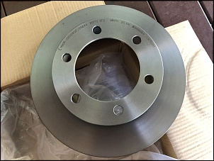

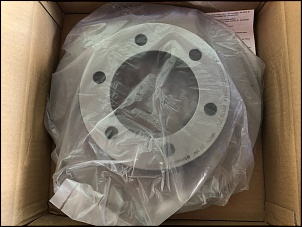

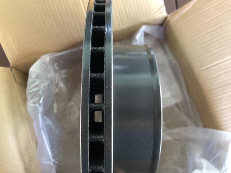

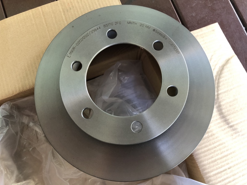

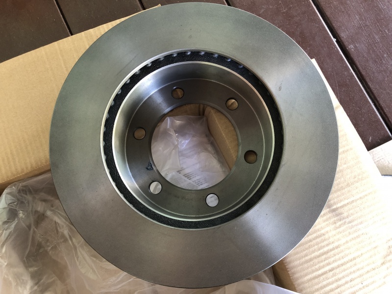

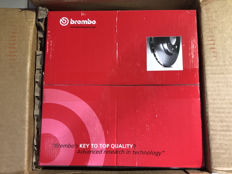

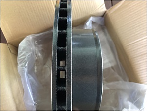

    Problemas com freio Hilux e SW4....-df55084d-43de-45a3-a346-5897e76baad0.jpgProblemas com freio Hilux e SW4....-df55084d-43de-45a3-a346-5897e76baad0.jpgContinuando meu monólogo...rsrs...seguem fotos dos discos que chegaram:
    Miniaturas de Anexos Miniaturas de Anexos Problemas com freio Hilux e SW4....-81fdf05a-93c3-4ec6-b6e1-295d8c4ea419.jpg   Problemas com freio Hilux e SW4....-1f21f209-d90b-415d-a020-585cf5175f50.jpg   Problemas com freio Hilux e SW4....-ac7d777a-bc9b-4565-885e-a71d32fbad98.jpg   Problemas com freio Hilux e SW4....-23f216fc-db9c-4b03-ac9a-51da699dfa74.jpg   Problemas com freio Hilux e SW4....-273ef5f5-6a3c-4762-8985-bbb33ac774e4.jpg
    RPM
  • #160
    Discos made in China....e o mêdo de serem falsificados kkkk
    Mas efetuei a leitura do QR Code que está na cx com meu celular, e confere que são originais.
    Vou tentar instalá-los essa semana,depois vou colocando as impressões aqui,e se ele vai empenar também....

    Bem....esses discos que comprei,não serviram no meu carro...900,00 jogados no lixo.
    As medidas são todas iguais,menos a profundidade do cubo...coisa de uns 3 mm.
    Quando instalamos os discos novos,eles ficam colados no defletor e no cavalete/pinça do freio,depois de apertar as rodas,elas simplesmente não giram.
    Se a profundidade fosse menor,poderia levar num torneiro até.
    Uma solução seria colocar arruelas de aço na espessura de 3 mm,em cada parafuso de roda(6)....mas sei não....e a coragem pra fazer um negócio desses no freio né.
