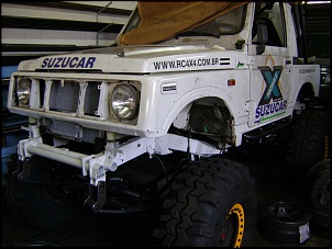

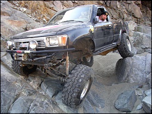

    Olha a bosta que fiz no meu Samurai e olha uma Hilux com molas longas e shackle-reverse.
    ola Alexandre,nao da pra fazer o Shackle reverse na hilux,da problema com a barra antiswap.so reposicionar o suporte do jumelo original mas por atras.eu cooquei as molas mestre 15 cm mais comprida.nao consegui ainda a fazer teste aprofondidos,fiz so o basicos,nao estou muito lonje da a hiluz da foto.estou vendo de melhorar inda a susp dianteira furando a caixa dos paralama e levantando mais o suporte ligando eli com uma barra regulavel transversal
