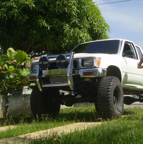

    Primeiro: uso penus 35', posso manter todo o sistema original dela de direçao? Guenta ou nao guenta?
    Guenta mas eu colocaria uma direção hydro-assist.
    Citação Postado originalmente por Rabello Ver Post
    Segundo : Jumelos articulados ? DEvo ? Dará mais macieza? maior curso e amplitude? uso na traseira tb?
    Jumelo Articulado não traz maciez.
    A receita para articular é simples: molas bem longas, reposicionar os suportes e amortecedores de curso longo.
    Como a hilux tem um entre-eixos daria para arriscar um shackle-reverse (ponto fixo dianteiro e jumelo no ponto anterior)
    Terceiro : Qual amortecedor indicado neste caso ?
    Obs: a haste do amortecedor tinha 14cm, mais os feiches de molas envergados e reforçados com uma mola extra.
    Primeiro monte a suspensão, coloque a Hilux na rampa e tire as medida do amortecedor, só depois vá as compras.
    Mas definitivamente molas longas é o segredo da articulação.
    Olha a bosta que fiz no meu Samurai e olha uma Hilux com molas longas e shackle-reverse.

    ola Alexandre,nao da pra fazer o Shackle reverse na hilux,da problema com a barra antiswap.so reposicionar o suporte do jumelo original mas por atras.eu cooquei as molas mestre 15 cm mais comprida.nao consegui ainda a fazer teste aprofondidos,fiz so o basicos,nao estou muito lonje da a hiluz da foto.estou vendo de melhorar inda a susp dianteira furando a caixa dos paralama e levantando mais o suporte ligando eli com uma barra regulavel transversal

  • #29
    Usuário Avatar de Rabello
