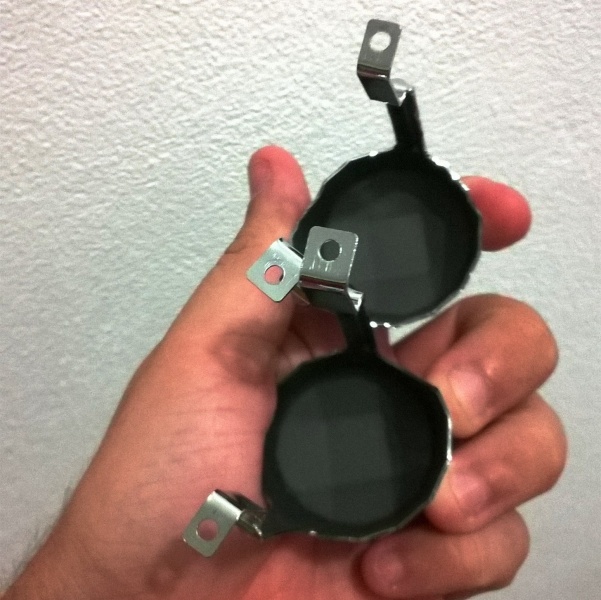

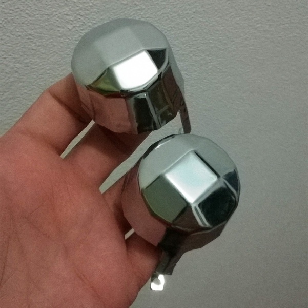

Os defletores são novos, vieram nos faróis DEPO, tirei da caixa hoje... por fora são cromados, mas por dentro (face voltada para a lâmpada) são pretos, foscos... por isso que concluí que não devem ser tão necessários...

Seguem fotos dos tais refletores:
Anexo 542137Anexo 542138

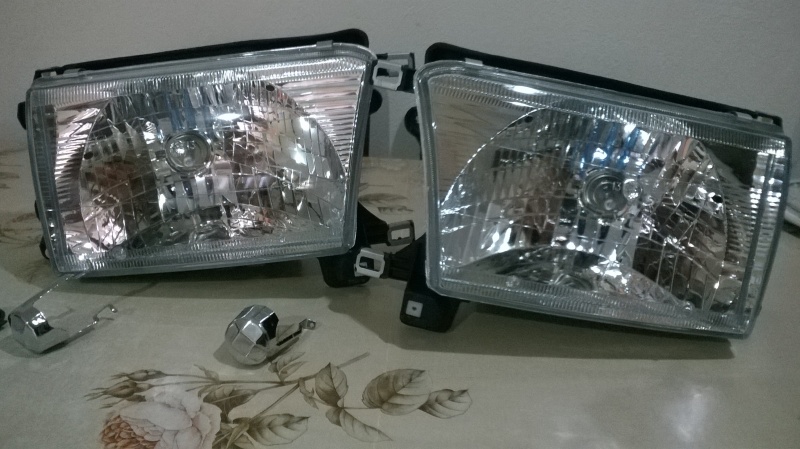

Comparativo entre o farol antigo e o novo:
Anexo 542139

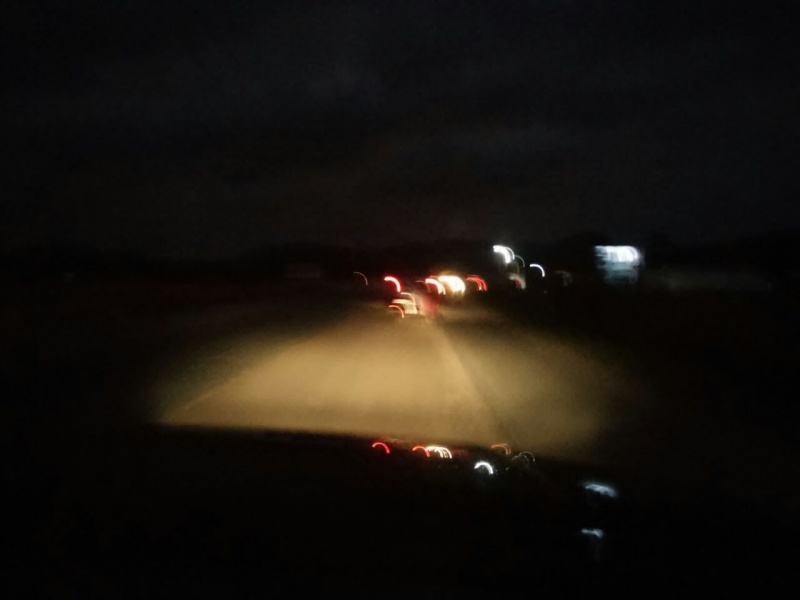

Agora só falta regular os bichos, por que tá dando de caçar gambá nas copas das árvores... hehe
Segue foto do resultado:
Anexo 542724Anexo 542725
Ambas as fotos são com luz baixa. Estou muito contente com o resultado!
