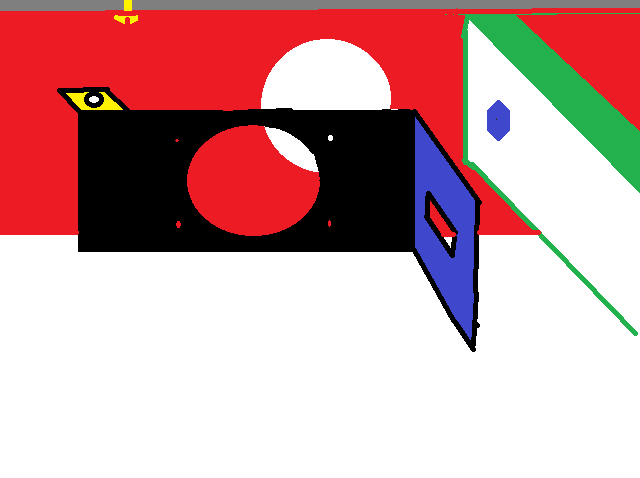

Oi Clândio, eu usei parafusos para prender um suporte de lata que mandei fazer num funileiro (mesma lata de calhas, tem várias espessuras, eu usei 0,75mm)
O suporte prende em dois pontos: no chassis (aproveitei um furo já existente) e em outro parafuso que fixa a saia plástica no parachoques. Depois de fixo, esse suporte fica paralelo ao parachoques, por trás, e tem um furo grande onde o fica encaixado o farol de neblina, preso por parafusos através de sua furação original.
Utilizei um papelão para fabricar o molde do suporte.
O suporte tem duas dobras. Estou procurando o esboço em .jpeg do modelo que fiz e posto aqui depois se eu achar, já tá com todas as medidas e as dobras, pra instalação na SW4 japa.
