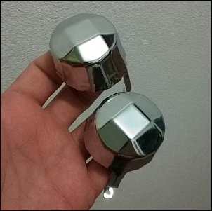

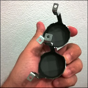

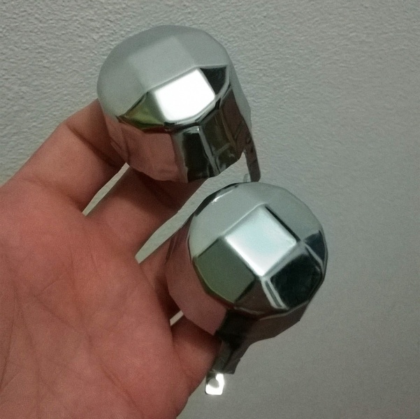

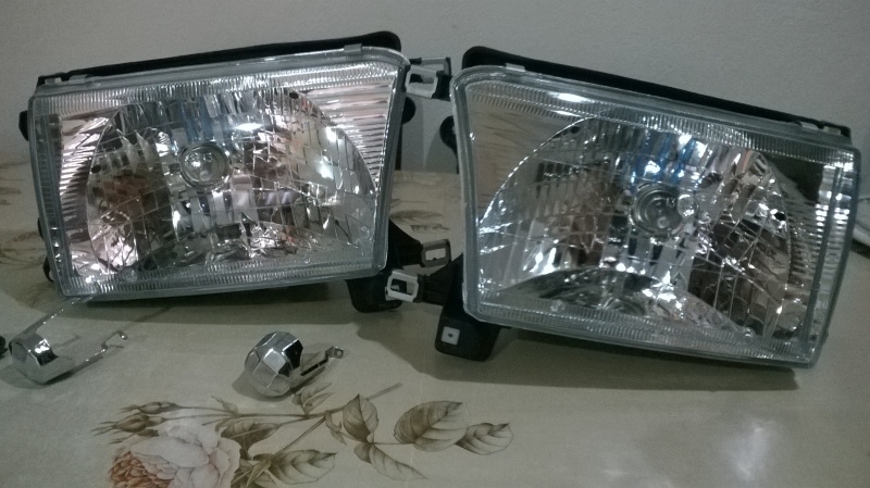

    Os defletores são novos, vieram nos faróis DEPO, tirei da caixa hoje... por fora são cromados, mas por dentro (face voltada para a lâmpada) são pretos, foscos... por isso que concluí que não devem ser tão necessários...
    no tópico abaixo encontrei comentários positivos sobre a retirada dessas peças:
    http://www.4x4brasil.com.br/forum/to...2002-a-11.html (hilux sw4 3.0 TD 2001/2002)
  • #515

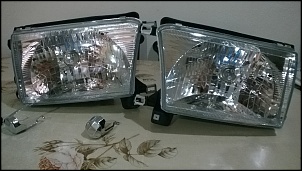

    Troca dos faróis
    Seguem fotos dos tais refletores:
    Comparativo entre o farol antigo e o novo:
    Agora só falta regular os bichos, por que tá dando de caçar gambá nas copas das árvores... hehe

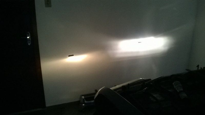

    Segue foto do resultado:
    Ambas as fotos são com luz baixa. Estou muito contente com o resultado!
