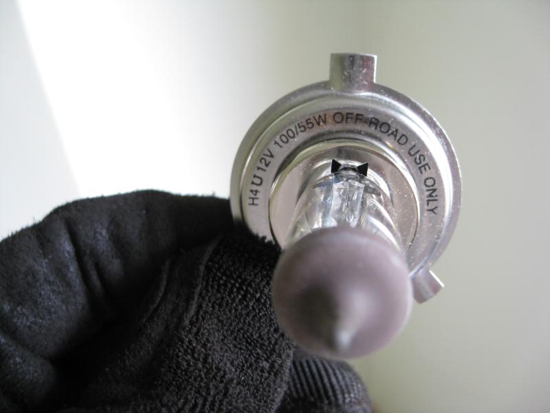

Amigos,
atualmente utilizo na minha japa lampadas Hella H4 55w/100w ou seja em luz baixa a potencia é a mesma das original, porém a qualidade da luz gerada pela lampada é muito superior e a luz alta praticamente dobra e fica bem forte. No entanto, o problema dos faróis é o conjunto óptico(espelho e lente) que são fracos.
Existe tb a versão desta lampada em 55w/65w que uso na minha Band, só que os faróis tb são Hella, para terem uma idéia a luz alta com 65w na Band ilumina muito mais do que a alta da Hilux com 100w.
Estas lampadas não são caras no ebay.
Segue foto da danada!

Amigos,
Acabei de receber um jogo de várias lâmpadas aqui em casa.
Osram Night breaker
Osram Off Road (essa 100W / 80W - não recomendada para uso cotidiano)
Osram Extra blue
Osram Cool blue
Vou tentar um comparativo objetivo com fotos de cada modelo instalado no Jimny.
Depois posto os resultados por aqui.
