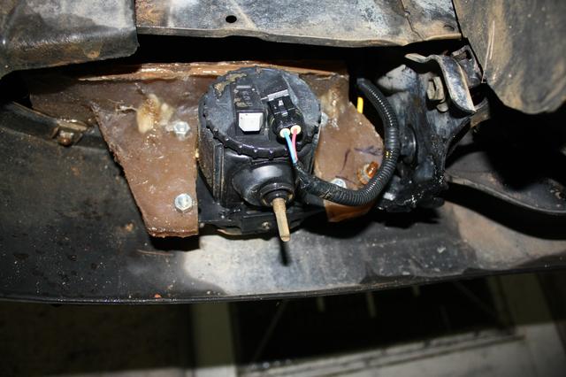

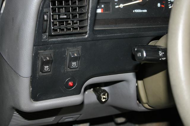

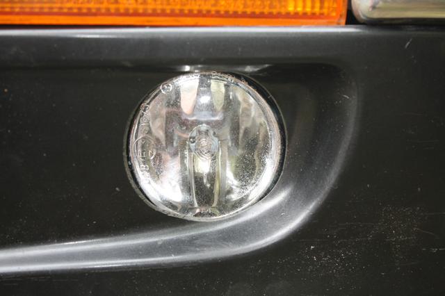

Minha SW ta com luz novas, a iluminação dela estava deixando a desejar. Agora ficou muito bom. Coloquei dois milhas genérico em cima do parachoque, que só acende junto com o farol alto e dois faróis de neblina do palio que acendes junto com a lanterna. Fiz um corte aproveitando o relevo na saia do parachoque e um suporte para os de neblina. O milha foi só por pois já tinha até os furos. Alias o carro já tinha 2 interruptores de farol auxiliar no painel também.

Opa! Deve ter clareado mesmo... Manda umas fotos da posição dos faróis e dos interruptores. Se tiver uma foto antes/depois seria legal.

Depois:
http://www.4x4brasil.com.br/forum/at...9&d=1305415546
http://www.4x4brasil.com.br/forum/at...7&d=1305415534
Detalhes:
http://www.4x4brasil.com.br/forum/at...8&d=1305415541
http://www.4x4brasil.com.br/forum/at...5&d=1305415511
http://www.4x4brasil.com.br/forum/at...3&d=1305415485
O suporte do neblina eu fiz de fibra de vidro, pena que não fotografei antes de colocar. Ele prende na ponta do chassi e no parafuso que prende a saia no parachoque.
http://www.4x4brasil.com.br/forum/at...5&d=1305414860
No painel já tinham estes botões quando comprei a Toy
http://www.4x4brasil.com.br/forum/at...4&d=1305415497
Ficou apenas este defeito (vão) que pretendo fazer um acabamento por dentro da saia
http://www.4x4brasil.com.br/forum/at...4&d=1305416589
