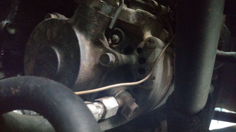

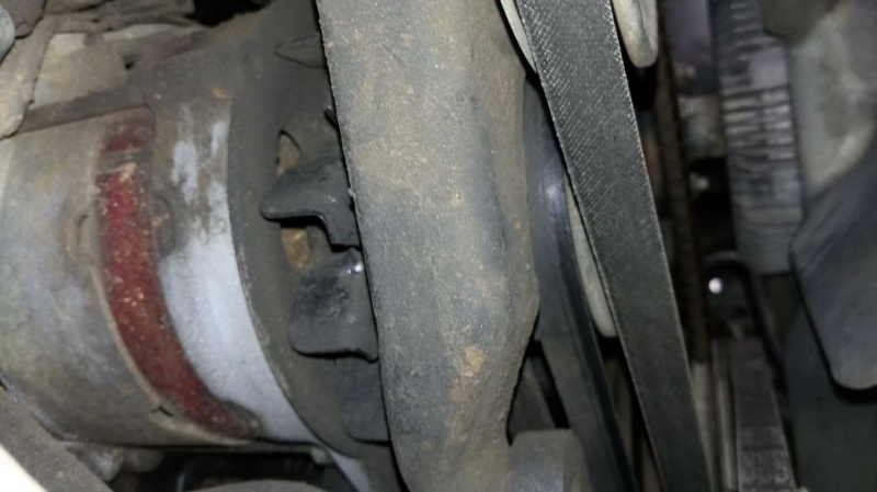

    Polito
    2 Anexo(s)
    Exatamente de corcel adaptado.
    Mas pelo que entendi ele é de 50 AP e acho que esse é o motivo do problema.
    Meu alternador não tem nenhuma etiqueta para saber se foi mais alguma adaptação.
    Estou cotando para compra e os ikros e Gauss estão muito caros papo de 600 reais então achei um nakamoto que acho ser coreano por 230 reais estou quase fechando, pois tenho algumas outras coisas para fazer e precisando colocar para andar com menos custo. Por acaso conhece o Nakamoto alguem já usou?
    Segue as fotos do meu alternador e se alguem reconhecer igual original vou ficar mais tranquilo de comprar o Nakkamoto paralelo.
    Anexo 553271Anexo 553272

    sandro_ventania
    Polito...perdão por não ter tido tempo de responder sua mensagem.
    Se você ainda não comprou...sugiro fortemente que você instale o gauss que eu instalei e mostrei no video.
    Ele é muito mais robusto que o do corcel.
    As luzes não ficam piscando, igual do corcel.
    Funciona muito bem...tenho ele instalado a bom tempo, com funcionamento perfeito.
    Você pode inclusive escolher a tensão de regulagem...em 13,8...14,00 e 14,2 volts.
    É um modelo fácil de encontrar pois acho que é usado em caminhoes mercedes.
