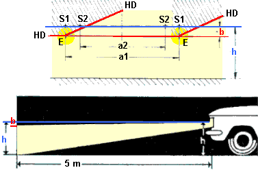

    Tive que trocar a lâmpada do farol dianteiro da SRV e coloquei uma de led no lugar da incandescente, porém após a montagem e chegando em casa notei que a projeção do farol na parede mudou, não é mais aquela linha plana na esquerda e subindo no lado direito:

    Outra coisa é que o a representação do faixo do farol na parede não obedece mais ao esquema apresentado na figura 1.

    Você pode ajustar a altura e direção do facho de luz no próprio farol da Hilux. Na parte de trás ela possui dois parafusos de regulagem, um para ajustar a altura e outro para a direção lateral. Eu tb coloquei led no farol e no auxiliar e tive que baixar bem os fachos de luz para não ocasionar ofuscamento aos carros de sentido contrário. Pelo manual e o que vem escrito no farol o correto seria queda de 1% na luz do veículo (1 cm para cada 100 cm), mas tive que ajustar em 5% para não ofuscar os outros veículos devido a potencia bem maior de luminosidade.
