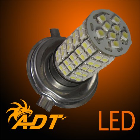

    Farol com Lampada de LED SMD
    Alguém conhece as novas lampadas para farol e para milha com LED SMD? Será que ilumina mesmo e substitui as lampadas halogenas originais do carro com ganho de qualidade na iluminação?
    Achei estes dois modelos de lampada (anexo) para analisarmos.
    Vamos postar mais informações...

    Luciano,
    não sei do funcionamento dessas lampadas, mas se forem de led´s de 1W pra cima, é de bom tamanho! Mas creio que sejam leds de alto brilho e não de 1W pra mais!
    Um comparativo, pra se ter uma idéia da potencia dos leds e seu uso, é vc relacionar lanternas com lampadas comuns com aquelas xingling de leds (tem modelos de 5 a 35 leds). É estrondosa a diferença de iluminação das duas... A de led dura mais e ilumina melhor! Logo as soluções que estão aparecendo em leds são relamente interessantes!

    Amigo, ainda não são esses leds que vão substituir lâmpadas halógenas/hid nos faróis principais. Esses smd com desenhos de lâmpadas H3, H4, etc existem em alguns sites chineses, mas produzem pouca luminosidade. Em lâmpadas mais potentes, como freios, setas e ré, também costumam deixar a desejar. Para iluminação interna do carro (luz de teto, porta-luvas, etc), realmente os leds smd substituem as incandescentes com vantagens.
    Mas tecnologia LED está em evolução. Já existem veículos em série com faróis principais (alto e baixo) de led, como é o caso do audi R8. Mas a maioria dos carros usa leds em iluminação interna e painel, com alguns usando nas lanternas, freios, setas e iluminação diurna nos farois principais (mais para ser visto), como o caso dos bmw, audis, etc.
    Gosto de LEDs, tenho várias lanternas com leds potentes, como o SSC-P7 de 10w, cree Q5 e outros. Muito boa a durabilidade e eficiência, além da luz branquinha. Mas ainda existem limitações para uso nos faróis principais dos veículos. Vão ainda demorar a produzir tanta luz quanto um bulbo HID numa disposição que caiba num refletor compacto.

    Caro amigo Fernando Assis,
    Este modelos que você informou já são para o farol (H4, H3 ou H1)? Andei pesquisando que tem carros off road fora do pais que estão 100% iluminados com lampadas de LED e pelas fotos (se não for photosh) parecem que iluminam até demais.... Pesquisando na net tb achei um site sobre lanternas para "bike" que parecem mais verdadeiros holofotes... Veja abaixo:
    http://mmm.ic.cz/bike3000lumen/index.html
    Minha intenção é tentar trazer esta mesma tecnologia para os nossos carros já nos dias atuais e não ter que esperar a tecnologia nos alcançar... mesmo que seja de modo artesanal mesmo (termos que fazer na mão)....
