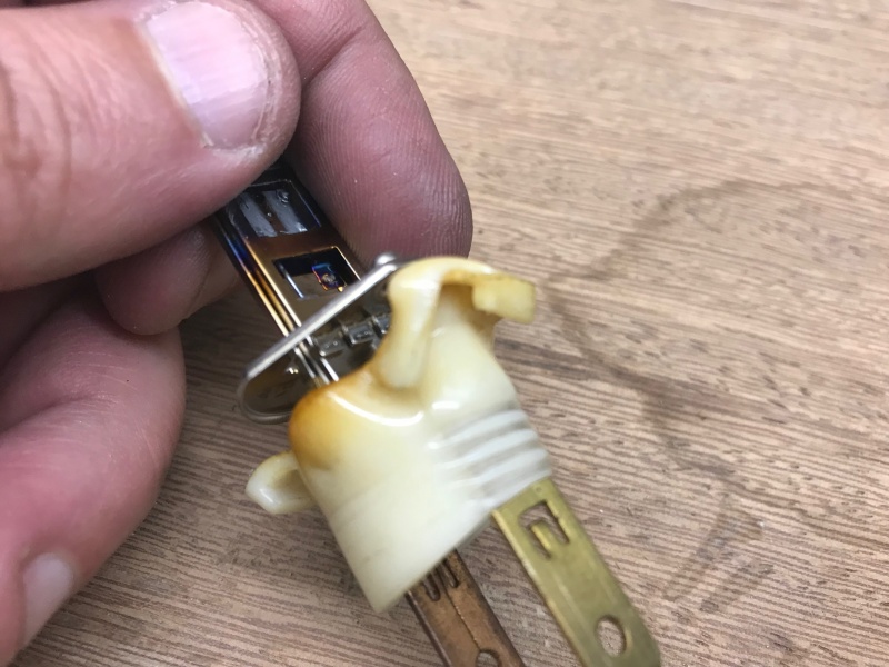

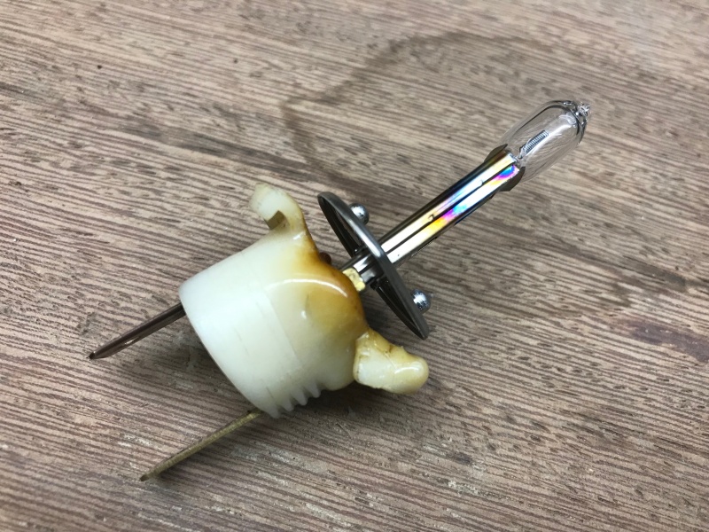

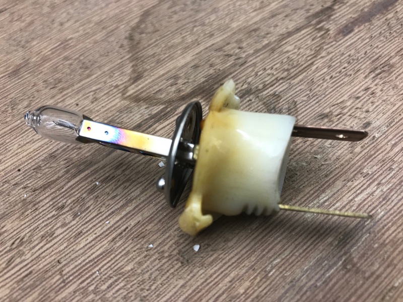

    Exclamation
    Dando mais um retorno sobre o soquete.
    As fotos falam por si...
    Começou a dar mau contato no farol e quando fui desmontar estava desta forma. Foi até difícil para tirar, pois o derretido grudou naquela presilha metálica. Pra vcs terem uma ideia, a lâmpada ficou grudada nele.
    Ainda bem que não causou nenhum dado e que não joguei fora o original que estava quebrado, voltei a usá-lo. Muito chato isso.
    Agora vou percorrer ferro-velho pra ver se acho a peça para ter uma de reserva ou ver se é possível colocar um soquete mais moderno.
    Alguém que tem o TR4 último modelo, sabe dizer se o soquete continua o mesmo?
    Detalhe que havia esquecido: embora eu tenha comprado o par de soquetes há bastante tempo, eu os instalei agora em janeiro/19. Ou seja, isso aconteceu com um pouco mais de 1 mês de uso.
    Fica o alerta.
    Abraços!
