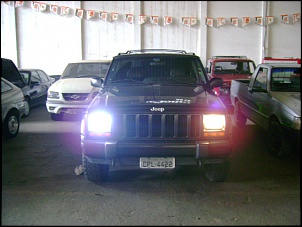

    Coloquei na Minha Xj.......mas nao gostei muito, pois o farol alto é muito fraco, e como uso ela muito em estrada, faz falta.
    Opte por comprar o Bi-xenom........pois tem alto e baixo com xenon !!!
    se vc nao usa muito o alto............posse te vender o meu se quiser........!!!!
    R$ 350,00 ...... Moro na Vila Leopoldina.......!!!!!
    No baixo fica animal...............300 % de melhora !!!!
    Meu Kit - H4-2 Boxter 8000 k ( xenon na baixa e halogena na alta )
    Nao corta nenhum fio...é plug and play
    abraçao......segue fotos
