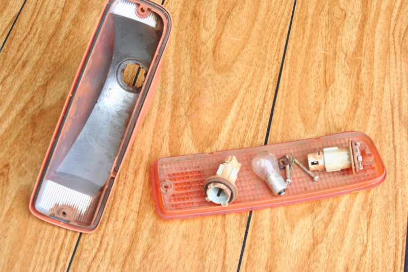

    - Desmontagem das lanternas traseiras, setas dianteiras e lâmpadas de placa para limpeza (estavam cheias de pó vermelho..);

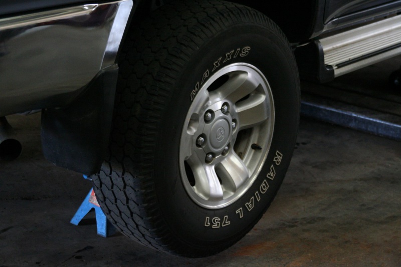

    - Pintura das calotas com tinta Alumínio (Colorgin basicão, só pra dar um tapa..);
    - Pintura das caixas de roda com preto fosco spray, sem frescura também;
    - Rodízio dos pneus e alinhamento, onde descobri que as buchas da caixa de direção estão estouradas e um batente de borracha do eixo traseiro quebrado...

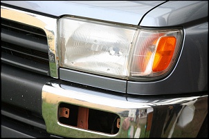

    Alguém sabe onde encontro as presilhas plásticas que se prendem no para-choque dianteiro, onde o parafuso das setas dianteiras se fixa? Só tinha um no lugar.... o resto tá preso por gambiarra e pela gravidade.

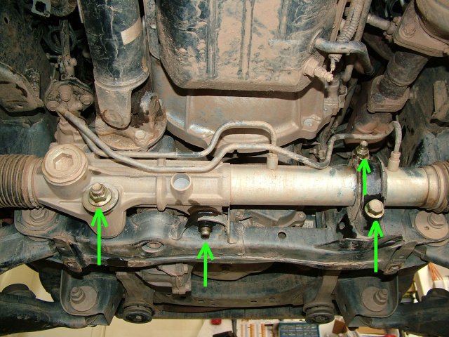

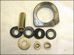

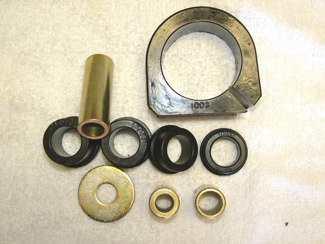

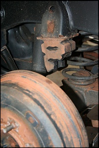

    Que removedor é esse? Quando comprei o carro tinha isulfilm no para brisa. Mandei retirar, mas fizeram um serviço porco e ficou um pouco de cola..
    A bucha da caixa de direção, na CSS só vendem uma (a maior na segunda foto e a que tem duas setas na primeira foto). As outras buchas marcadas na primeira foto eles alegam que só vem junto com a caixa. Em alguns sites na "gringolandia", vc encontra o kit para trocar todas as buchas.
    Hilux SW4 1997 2.7 16v 3RZ-FE - "Deep Purple"-srb_06.jpg Hilux SW4 1997 2.7 16v 3RZ-FE - "Deep Purple"-srb_02.jpg
