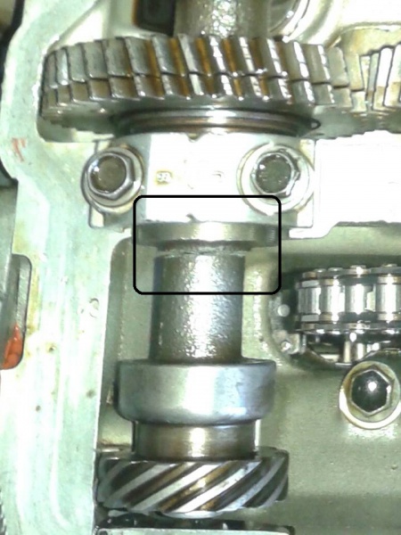

    Segue a foto do comando.
    Vamos ver entao Oliver.. tomara que de tudo certo. Estou na torcida aqui!
    Muito estranho o modo como o camando de valvula quebrou, literalmente o eixo do comando quebrou.

    O estranho é que aquela parte ali não tem força nenhuma...estou trabalhando com a idéia de que já estava para quebrar....
    Bom...vamos vendo...
