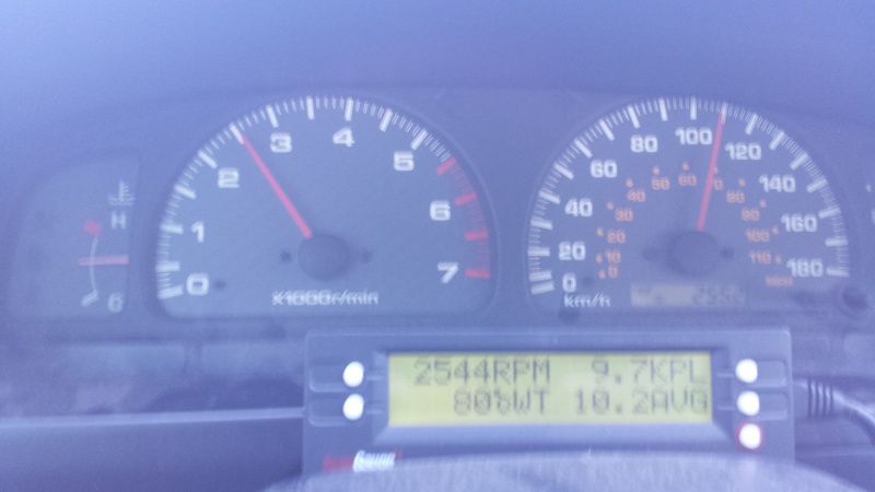

    Fiz a media do Pacato na estrada, deu 8,1 km/l com a barraca de teto e pneus 31". Na cidade, antes de colocar a barraca de teto, fazia 7km/l. Assim, acho que da pra melhorar sim o consumo da sua já que esta original.
    O que impacta e precisa ser regulado / trocado / limpo :
    - Calibragem dos pneus
    - Filtro de combustivel
    - velas
    - cabos de vela
    - capa do distribuidor (pois pode dar zinabre nos contatos, e isso atrapalha)
    - rotor do distribuidor (pois pode dar zinabre nos contatos, e isso atrapalha)
    - Regulagem das valvulas
    - limpeza de bicos
    - Filtro de ar
    - Limpeza da TBI
    O Oliver relatava consumos melhores que os meus com o dele original...
    abraços!
    O Segredo mesmo é o pé...
    Depois que vc pega a manha fica fácil...
    Procuro não arrancar esticando as marchas e aproveito bem a força do motor, não acelerar nas descidas e dosar o pé nas subidas.
    Com o Scangauge fica fácil ver que por alguns milímetros( no sentido de abrir a borboleta do acelerador ) vc reduz de 10km/l p 8km/l na estrada...
    Hilux SW4 2.8 Japa ( Perereca - The Cure )
    Ex: Triton Savana 2013

    Citação Postado originalmente por OliverThies Ver Post
    Tenho tentado sempre respeitar os 2500 RPM para a troca de marchas, mas as vezes dou uma esticada.

    Citação Postado originalmente por xexelo Ver Post
    Onde se compra esse Scangauge?
    Um abraço.
    Xexelo
    Tente fazer o que o OliverThies informou; troque de marcha cedo, procure usar o torque e não rotação. Nossos motores são aspirados, quanto mais rotação, mais mistura ar/combustível será aspirada e pior será o consumo.
    O scangauge se acha no ebay com certa facilidade mas em lojas nacionais é complicadinho de achar. Indico um leitor OBDII com comunicação via bluetooth que pode fazer o mesmo e ainda mais. Se quiser testar, tenho um.
