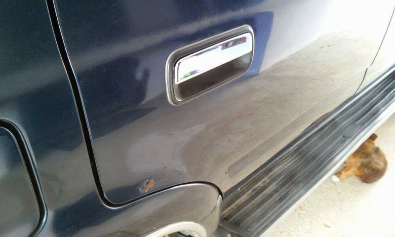

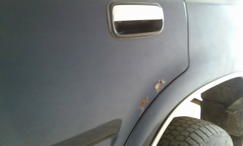

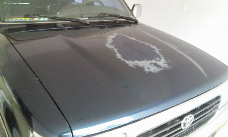

    é...agora é tarde ja foi fechado negocio...heheh...meu cunhado ta feliz da vida....imagina de uno 2004 seco sem nada pra uma sw4 completinha...banco de couro e td...eu olhei por baixo ela está perfeita...nunca fez trilhas....não tem uma marca de arranhão....agora os defeitos visiveis: as duas coifas das homocineticas rasgadas, as borrachas dos terminais de direção começando a rasgar, um vazamento de oleo do motor, acho que é do retentor traseiro....e não tem as rodas livres na diant...(será que era opcional?) e uns detalhes de pintura(fotos) atraz tem um emblemas escrito "T-line", e tem tbm o assento do banco tras o couro está rasgado....o resto está bom....funciona td....todos vidro originais,as portas fecham certinho ta alinhada, esses defeitos de mecanica o antigo dono vai dar arrumado já....saiu por 16k? acho que quarta ela fica pronta e vamos pega-la...ai posto fotos mais detalhadas...
    .Anexo 482329Anexo 482330Anexo 482331Anexo 482332Anexo 482333
    Anexo 482334Anexo 482335

    Rafa, vamos lá....T-Line é a concessionária que ela foi comprada, se não me engano em SP, esse modelo não tem a roda livre, pois o sistema engata automaticamente (maravilhoso...), agora, faça uma revisão geral para ficarem tranquilos, troca de todos os óleos (inclusive câmbio e diferenciais) e filtros e todas as correias, ao menos.....O consumo da minha, sou pé leve, era cerca de 7,5 Km/L na cidade e 9,7 km/L na estrada.
    Que seu cunhado seja feliz com a Toyota e se foi R$ 16k, achei barato.....
    Abraço.
