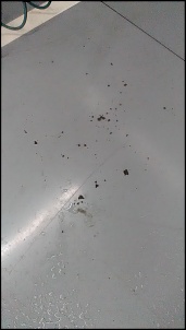

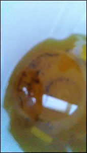

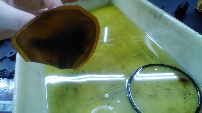

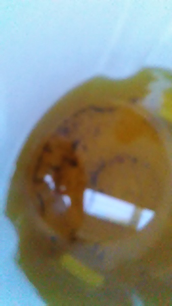

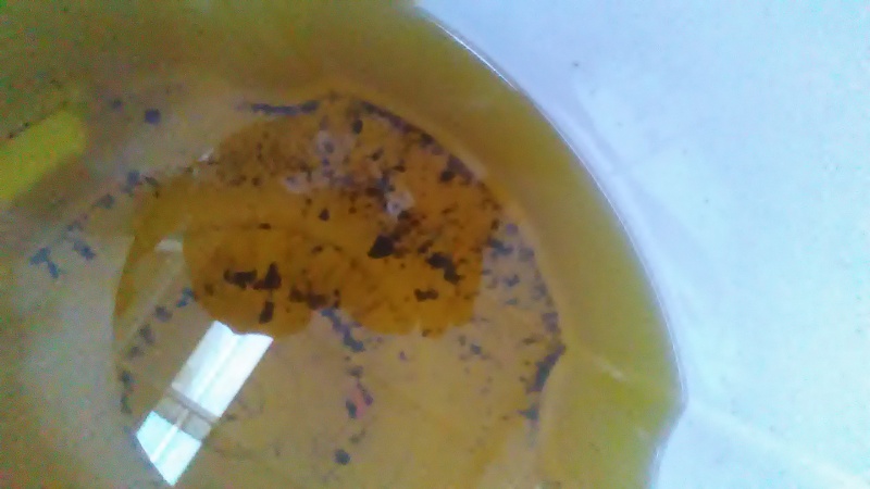

    Amigos, pra atualizar:
    Levei a SW4 na concessionária e busquei hoje.
    Eles testaram a camionete na estrada (comigo junto) e ela não apresentou a maldita falha.
    Aí, analisaram tudo (bicos, bomba etc) e a única coisa que acharam foi uma sujeira no tanque de combustível. Seguem fotos em anexo.
    Então retiraram o tanque e fizeram a limpeza. Também trocaram os filtros (o do combustível e o que tem no tanque).
    Só que hoje, na estrada, enquanto eu voltada pra casa (que fica a uns 60km da oficina), ela apresentou de novo a falha.
    Depois de chegar, quando em estava estacionado em ponto morto, esperando o portão eletrônico abrir, chegou a apagar.
    Alguém tem uma outra ideia do que pode estar causando o problema?
