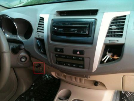

    Jsantos
    Postado originalmente por ruckert Ver Post
    Alguem sabe o que pode ser esse "pequeno microfone" que esta marcado em vermelho na foto???Anexo 461396
    É o microfone do teu DVD você consegue atender telefone e fazer chamadas por ele via bluetooth, só não entendo o porque de colocarem aí em baixo, o meu fica fixado no quebra sol, o fio dele é bem longo e deve estar enrrolado por baixo do painel.
