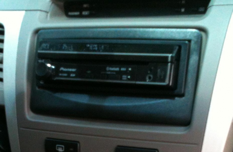

    1 Anexo(s)
    acho que consegui...veja os detalhesAnexo 461449
    RUCKERT
    Beleza , ficou muito bom esta adptação , vou pesquisar para saber se existe este kit de adpatação pra vender .
