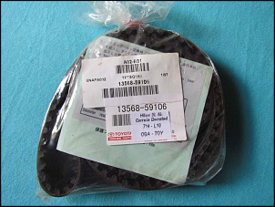

    Hilux SW4 2.8 D 93/94
    Marcas de correia: GATES, DENSO ou DAYCO
    Marcas de tensor: KOYO ou NSK
    Confere? Posso trocar sem medo?
    Importante: Como não vou trocar na autorizada, como posso confirmar quie essas peças são "originais"?
    Grato!
