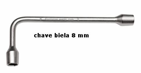

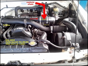

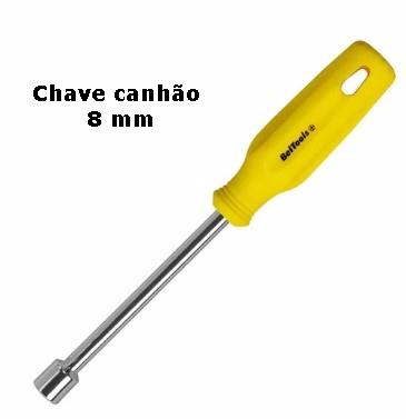

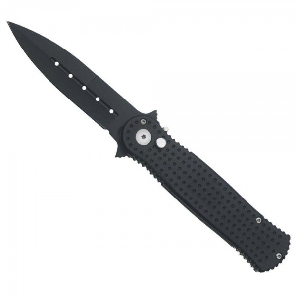

    Tive um Jipe Band que disparou o motor numa subida, na serra da Canastra. Era turbinado, mas a turbina não teve culpa neste episódio. Como a estrada era péssima o coxim direito do motor quebrou, o motor entortou e o acelerador ficou totalmente repuxado. Eu não sabia na hora o que havia acontecido, mas estava em 2ª marcha. Apertei o estrangulador, mas o motor continuou funcionando. Pisei firme no freio e o motor morreu. Abri o capô e logo percebi o coxim quebrado. Chamei um guincho e reboquei para oficina.
    Eu tenho uma Hilux 1998, DLX, 2.8 diesel e está com uma turbina Garrett T2.48.35. Não coloquei intercooler. Se algum dia a turbina disparar eu vou fazer:
    1- desligar a ignição, pisar no freio com fé e orgulho (na marcha que estiver engatada) e tentar parar. Se tiver um barranco, um muro, uma árvore grossa, um poste que eu possa encostar (não bater) o para-choque dianteiro melhor ainda. Acredito que a chance de dar certo é boa.
    2- se não funcionar vou abrir o capô e com meu canivete (afiado) vou cortar a mangueira de borracha que leva o ar pressurizado da turbina para o motor. Soltar as abraçadeiras seria outra solução, mas a chave (canhão ou biela) e luvas precisam estar próximas, no porta-luvas por exemplo. A situação é urgente. Penso que com meu canivete consigo fazer isto em alguns segundos. Então, sem a turbina jogando ar e óleo no motor e sem o diesel que a ignição já cortou o "bichão" vai morrer. Mas assim que começar a cortar a mangueira vai sair ar sob pressão e com óleo. Caso opte por soltar as abraçadeiras ocorrerá algo semelhante. Lembrar que a mangueira está quente e será preciso usar luvas boas de couro para evitar queimaduras. Será preciso tomar cuidado com os olhos. É mais prudente começar a cortar na parte de baixo da mangueira. E devo me preparar para sujeira!!! Acho isto mais eficaz do que tentar obstruir a entrada de ar com havaiana, tapete, etc. NÃO recomendo usar a mão para tampar a entrada de ar, pois o risco de lesão grave existe.
    Pensei nesta solução porque quando levo a Hilux para troca de óleo eu mesmo desligo a mangueira de borracha próximo à turbina (uso a chave canhão 8 mm), senão é impossível retirar e recolocar o filtro de óleo que fica na lateral do motor. Desta maneira o motor fica trabalhando sem o turbo e rodo normalmente até o posto de lubrificação. Faço isto porque o pessoal do posto tem muito receio de mexer na turbina.
