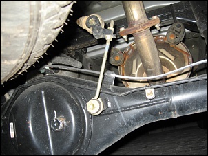

    Deve haver alguma bobagem que a Toyota anda fazendo em algumas pickups.Tenho uma desconfiança que é a seguinte:
    Existe uma válvula que regula a pressão no freio traseiro em função da carga.(a ranger também tem , mas não nas com ABS).
    Uma vez discutindo com o mecanico eu perguntei como era ajustada tal válvula e como ele disse que era o ajuste , conclui que dependendo da altura da suspensão traseira , a atuação do freio traseiro será diferente
    Miniaturas de Anexos Miniaturas de Anexos -imagem_012_689.jpg   -imagem_011_156.jpg
  • #84
    25/04/2005
    Santana de Parnaiba/SP
    74
    618
    Continuando...
    A minha tenho certeza que o freio traseiro atua bastante pois como o pneu original 'GRITA ' com facilidade , ao freiar geralmente ouço os de tras gritando caso esteja com a janela aberta e por acaso meu desgaste de freio aparentemente está bom .
    Outra duvida que me ocorre é a seguinte:-A capacidade de carga das Hilux da Tailãndia deve ser 700 kg , adptaram para 1000 kg e se compararmos uma nossa com as taoilandesas , a nossa tem a trseira exageradamente alta.Se não adptaram corretamente o ajuste da valvula do freio traseiro e este está com pouca atuação , entrão sobrecarrega as pastilhas (aquecimento , desgaste etc).
    Outro detalhe é que para 1000 kg a suspensão está mais dura então a valvula deveria ter sua sensibilidade ajustada para a nova dureza da suspensão.Será que foi feito???
    Se não , então casos como o do dentista que andava carregado e em velocidade , com a válvula não aumentando a pressão do freio traseiro corretamente , seria natural o aquecimento do freio dianteiro até pegar fogo devido ao fato de que toda a capacidade de frenagem recai sobre as pastilhas pois a traseira não faz sua tarefa.
    Posso estar viajando , mas , apesar de usar racionalmente , eu sinto que na Hilux piso no freio mais do que pisava na Ranger, com velocidade média bem maior , sinto que meu freio traseiro atua e provalvemente o freio irá durar o mesmo que durava na Ranger.
