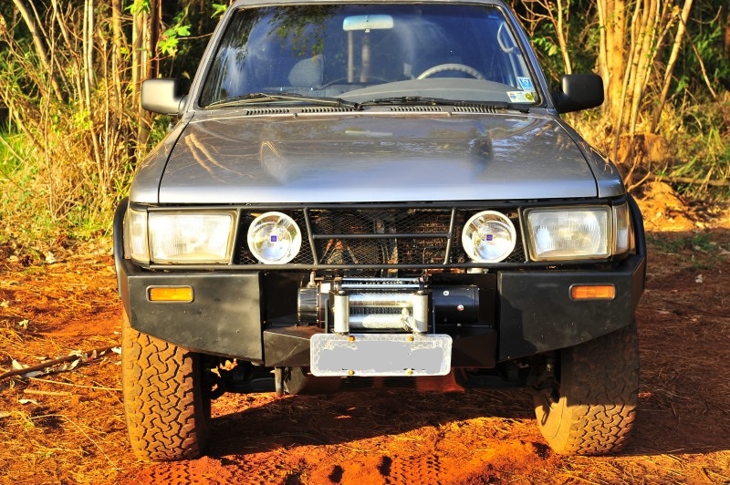

    Olá pessoal, depois de pensar muito, tomei coragem e fiz um rack de uma maneira diferente... bom, melhor que eu explicar e mostrar, então seguem umas fotos:
    Bagageiro de teto SW4 93-_dsc4968cp_213.jpgBagageiro de teto SW4 93-_dsc4972_214.jpgBagageiro de teto SW4 93-_dsc4975_215.jpgBagageiro de teto SW4 93-_dsc4979_216.jpgBagageiro de teto SW4 93-_dsc4981_217.jpg
    Na mesma empreitada troquei os parachoques, instalei um guincho e outras coisinhas mais...
    Antes ela era assim:
    Já transportei 3 bicicletas encima dela na rodovia e tudo ok:
    a próxima será testar o esquema com o caiaque, se der tudo certo eu coloco as fotos dele montado...

    Romulo, gostei muito do seu rack!
    Onde fez e quanto vc pagou?

    Muito bom mesmo. Poste os detalhes? Na sua tinha o trilho? Quantos apoios no teto, e como são? Fez furos?
    Hilux SW4 93 2.8 TDI
  • #22
    Pensei nesse sistema e mandei fazer, a minha não tinha trilhos e nao estava querendo furar o teto pra instalar, então bolei essa maneira de puxar debaixo, desses protetores das caixas das rodas que tb mandei fazer.
    No final ficou sem furação nenhuma, o que segura o rack é essa estrutura lateral.
    Já o peso é distribuido por 12 bases tubulares de 10cm de comprimento encaixada nas canaletas, que são as partes mais firmes do teto e em volta dos tubos parafusei borrachas.
    São 6 travessas, colocadas junto aos tubos, embaixo delas colei uma faixa de couro bem grosso, pra evitar encostar no teto caso coloque algo muito pesado, mas tenho 80kg, já subi e me apoiei sobre uma unica travessa e não desceu.
    Achei o resultado bem legal, mas foi um parto... a metalurgica q mandei fazer nunca tinha feito nada nem parecido com isso, mas com bastante paciencia e tempo, acabou ficando do jeito q eu queria.
