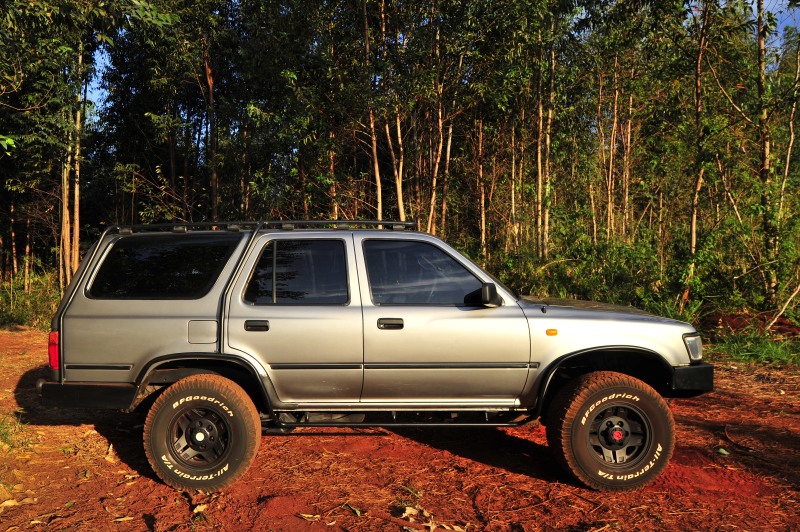

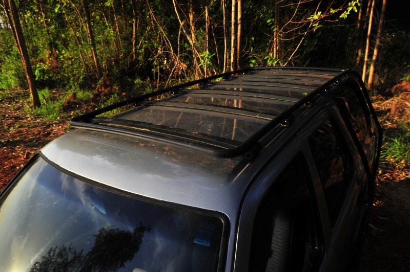

Olá pessoal, depois de pensar muito, tomei coragem e fiz um rack de uma maneira diferente... bom, melhor que eu explicar e mostrar, então seguem umas fotos:
Anexo 365304Anexo 365305Anexo 365306Anexo 365307Anexo 365308

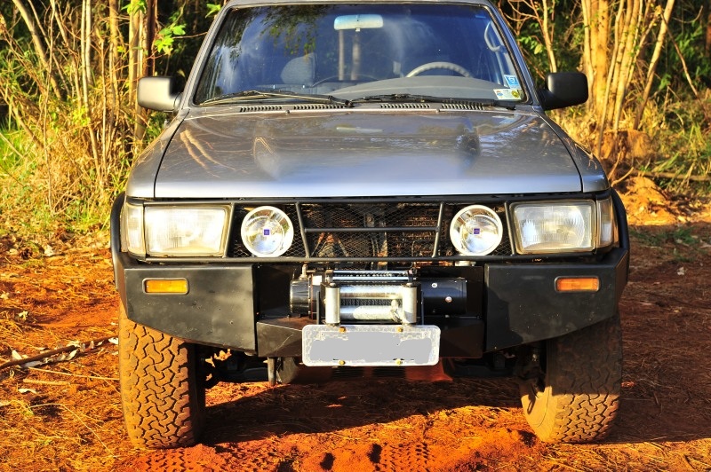

Na mesma empreitada troquei os parachoques, instalei um guincho e outras coisinhas mais...
Antes ela era assim:
Anexo 365309
Já transportei 3 bicicletas encima dela na rodovia e tudo ok:
Anexo 365310
a próxima será testar o esquema com o caiaque, se der tudo certo eu coloco as fotos dele montado...
Romulo, gostei muito do seu rack!
Onde fez e quanto vc pagou?
Muito bom mesmo. Poste os detalhes? Na sua tinha o trilho? Quantos apoios no teto, e como são? Fez furos?
Pensei nesse sistema e mandei fazer, a minha não tinha trilhos e nao estava querendo furar o teto pra instalar, então bolei essa maneira de puxar debaixo, desses protetores das caixas das rodas que tb mandei fazer.
No final ficou sem furação nenhuma, o que segura o rack é essa estrutura lateral.
Já o peso é distribuido por 12 bases tubulares de 10cm de comprimento encaixada nas canaletas, que são as partes mais firmes do teto e em volta dos tubos parafusei borrachas.
São 6 travessas, colocadas junto aos tubos, embaixo delas colei uma faixa de couro bem grosso, pra evitar encostar no teto caso coloque algo muito pesado, mas tenho 80kg, já subi e me apoiei sobre uma unica travessa e não desceu.
Achei o resultado bem legal, mas foi um parto... a metalurgica q mandei fazer nunca tinha feito nada nem parecido com isso, mas com bastante paciencia e tempo, acabou ficando do jeito q eu queria.
É, ficou da hora! Agora a fixação mais à frente é para trás da porta traseira certo. A frente dele não mexe nada?
Bacana o projeto.
Cara que show de bola ficou parecendo um tanque de guerra. Parabens
