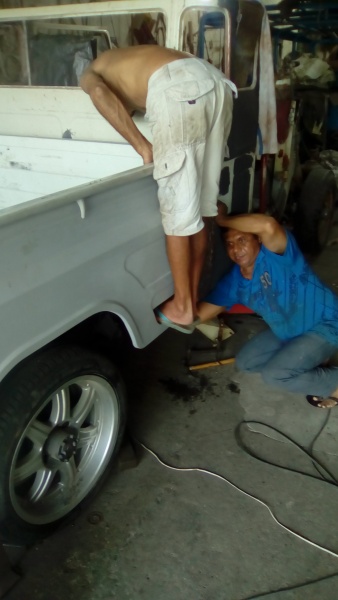

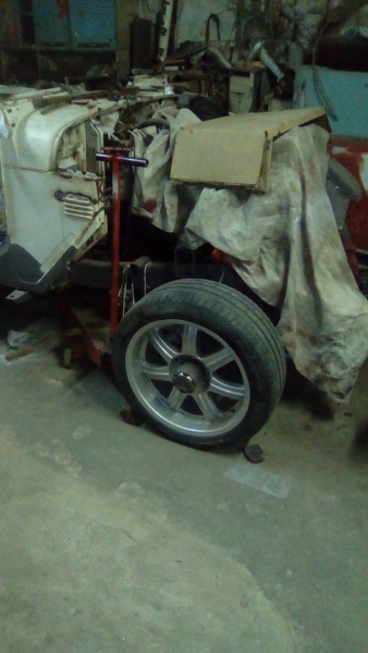

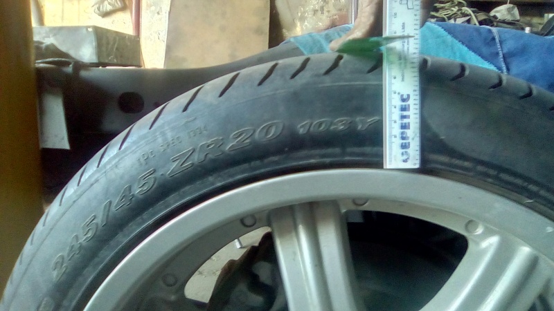

Saudações caros colegas.
Já li um pouco esse tópico ,porém não encontrei respostas a minhas dúvidas.
Estou comprando um jg. d rodas aro 20, prá usar na toyota q estamos reformando,porém os pneus q estão nele ,eu acho o perfil bx.(245x45)q seg. encontrei (não lembro aonde) seria = a 28.7x9.7.
Encontrei para comprar , 275x55, q seria = 31.9x10.8
encontrei também p/compr. 275x65, q seria = 31.9x????
A marca dos pneus é Sailun ,e o modelo terramax AT .
A princípio minha pref. seria este ultimo,alguém saberia me dizer algo?.
A altura desse pneu ,e se são bons etc....
Anexo 553465Anexo 553466Anexo 553467essas são as rodas.
Abraçss.
