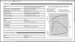

    Pessoal, envio a ficha técnica do desejado OM364-LA (somente 47 mkgf a míseros 1.400 rpm)
    Miniaturas de Anexos Miniaturas de Anexos OM-364 ou 14B ?-captura-de-tela-de-2016-09-15-10-58-16.jpg
