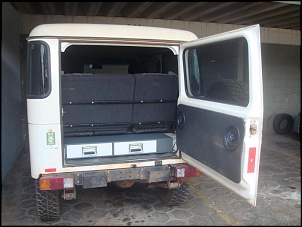

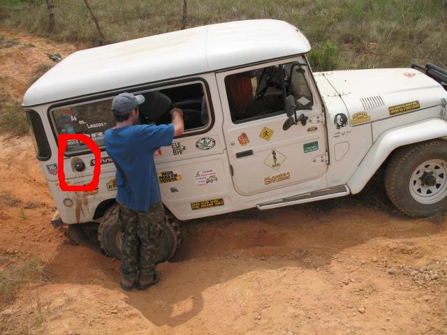

    Um amigo meu tem uma Toy Band longa 93, que tem um tanque extra atrás do banco traseiro, do lado direito. O tanque fica mais alto que o principal, portanto o diesel desce na gravidade.
    O bocal de abastecimento é um só, e fica no curvão direito. Dá pra ver nas fotos em anexo.
    Não lembro a capacidade desse tanque, mas deve girar na faixa dos 45/50Lts.

    Nassif gostei dessa ideia ai do tanque adcional, e como tem um espaço vago debaixo do bancos dos passageiros, o meu vai ficar ali, e dali abastecendo o pricipal via gravidade.
    Valeriano noticias não muto boas.
    Falei com um rapaz que fabrica tanques em galvanizado, e ele mesmo me desanimou a fazer um pra colocar no lugar do carona, pois um de plastico é barato.
    Ele me disse que fez varios aqui pra colocar nas viaturas dos bombeiros e da policia, e ficam debaixo do banco traseiro, e o preço é R$:1.200.00

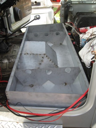

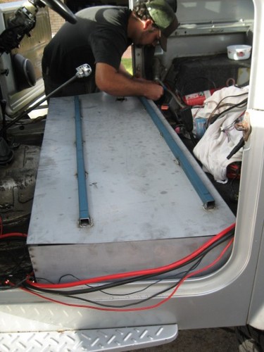

    Olha esse tanque.
    Achei no topico grigo que o Guiga colocou no topico da Band dele.
    Segue o limk da pagina.
    http://forum.ih8mud.com/40-55-series...buildup-6.html
    Miniaturas de Anexos Miniaturas de Anexos Tanque Adicional para Diesel na Toyota-tank_003_sized.jpg   Tanque Adicional para Diesel na Toyota-tank_002_sized.jpg
    Eita.
    Vc foi 5 min mais rápido que eu.
    Eu vi esse tanque EXATAMENTE agora, no tópico.
    Ae vim postar ele aqui e vc já tinha postado.
    huauhauhahuahuhuauha
    Eu gostei dessa solução do tanque também.
    Gostei da posição que ele botou a bateria também. É uma ótima opção pra fazer na minha Band. Principalmente pq esse lugar onde tá a bateria dele, vai ficar tapado com a cama.
    Assim eu poderia botar uma de cada lado sem deixar ela exposta.

    Cara esse forum não vai deixar eu terminar minha band é nunca, pois cada dia acho uma auteração a ser feita.
    Eu vou levar a foto desse tanque no cara do inox, vamos ver quanto é que fica pra fazer uma copia.
    A unica coisa que eu faria diferente seria o quebra ondas que no caso dele ficou com um vão central com linhas retas, e ele com desenhos redondos ficaria mais ajeitado.
    O desenho redondo que me refiro seria como um queijo cortado ao meio, sendo uns 5 ou 6 por quebra ondas.
