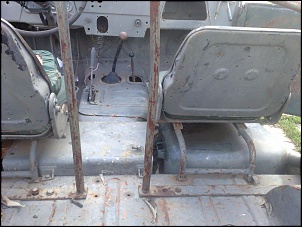

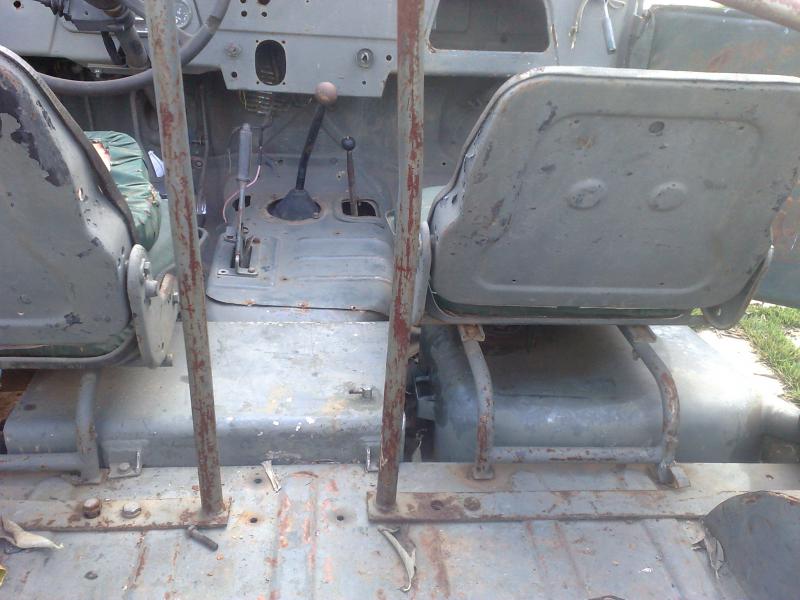

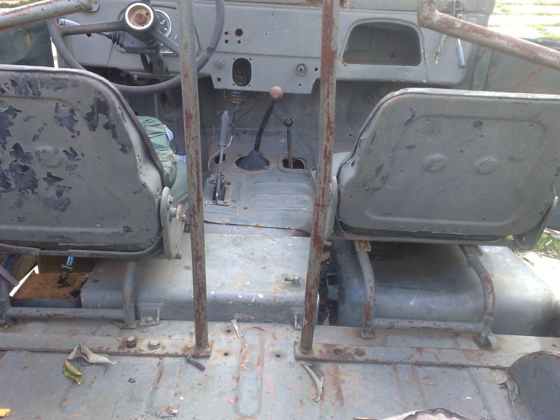

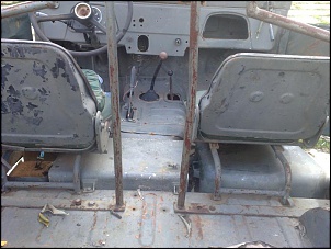

    foto dos tanquwes da minha toyota

    edwint, realmente esse tanque não é original, mas ficou em um bom local. Acho até que este é o melhor local para o tanque adicional pois ficam no mesmo nível.

    Engraçado a minha toyota xingu, tambem curta, veio com tanque de combustivel embaixo do assento do passageiro e um tanque extra no meio dos dois bancos. Esse tanque embaixo do banco passageiro nao é original?
    O tanque original do jipe Toyota é embaixo do banco do passageiro.

    Esse ai debaixo do banco do motora fica show de bola.
    Ja estou imaginando ele em inox, vai ficar o bicho.

    na minha, o tanque embaixo do banco 'e o principal e o do meio 'e o auxiliar. na maioria dos xingus eles sao retirados.
