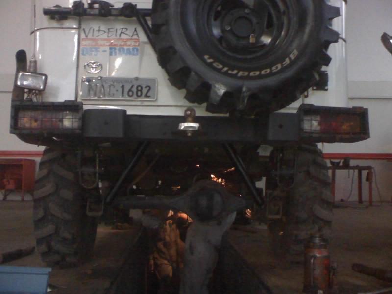

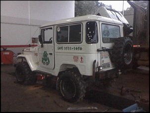

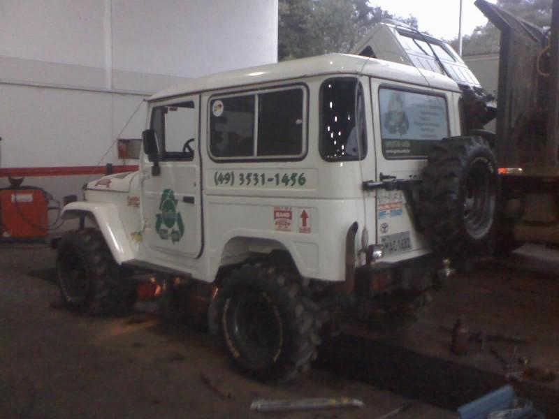

    Minha band é uma ano 89, faço trilhas direto com ela e coloquei a uns 6 meses os amortecedores da ranger 97 e a traseira ficou uns 15 cm mais alta e um pouco mais dura, mas pra mim ficou do jeito que eu queria!
    paguei 145 reais o par dos amortecedores que serviram certinho sem grandes modificações, apenas recurvei o molejo.
    seguem fotos da instalação

    E na dianteira vc deixou com os originais ou colocou de Ranger tb? estes que vc fala são os turbogás?
  • #34
    Se forem os da foto, não serve pra band, pelo menos não sem adaptação, visto que os originais são olhal-olhal.

    na frente permanecem os originais.
    sim turbogás...
