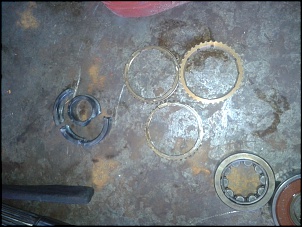

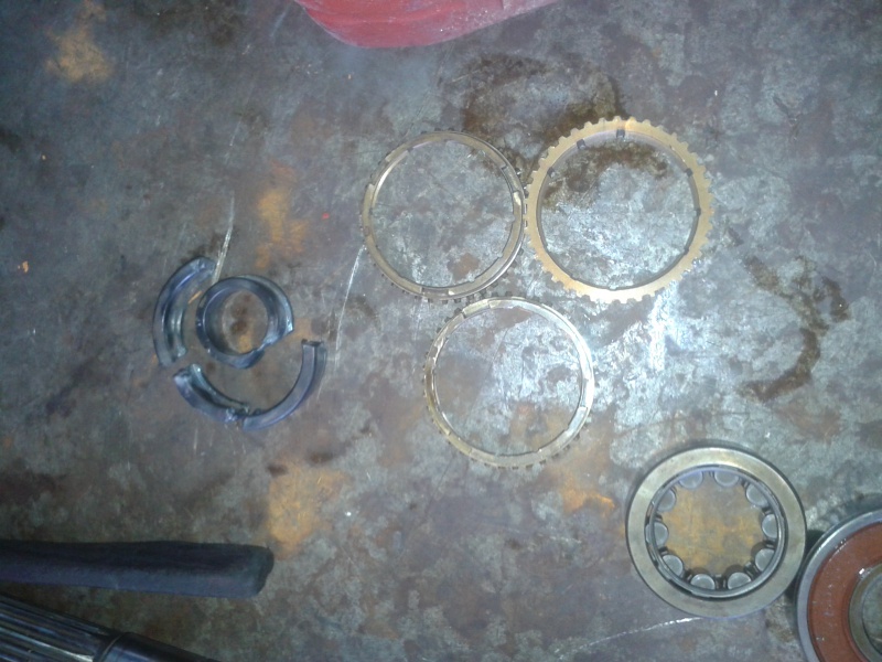

    Desculpe a demora, tinha esquecido de atualizar aqui...
    Saldo da historia: Romamentos e sinconizadores desgastados. Teve um que só saiu na marretada.
    1.010,00 conto só de peças. Desse jeito eu vou pro buraco.
