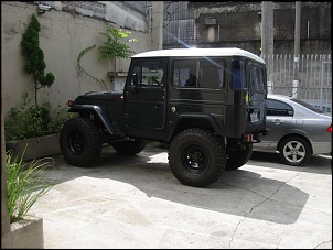

    O Barba Ruiva (Andre Cestari) e o Ruskaya tem os Bandeirantes deles com SPOA, e o Elmer_Jeep, sabe tudo do assunto. Talvez algum deles possa te indicar o caminho. Parece que não é um processo muito simples, mas, uma vez pronto, não faz diferença o tamanho do pneu, se é 31, 33, ou 35. Quanto a questão da estabilidade, considerando que o Toyota Bandeirante não é nenhuma Ferrari, você acaba sacrificando um pouco mais pelo carro ficar com o centro de gravidade mais alto, mas, você tem o ganho em situações de trilha mais complicadas; é uma troca e uma opção.
    Não sei se você já viu a foto do carro do Russo, mas o visual de SPOA + 35" é esse:

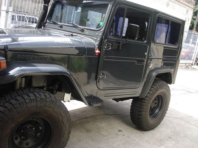

    Foto dela spoada.
    Ainda com jumelo grande atras, hoje esta com jumelo igual da original dianteira.
