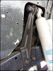

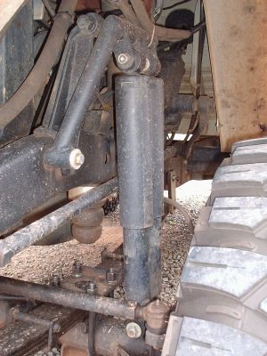

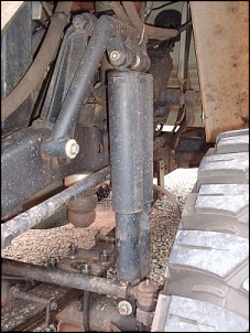

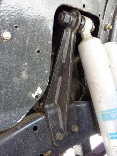

    Fotos que eu estava devendo:
    suporte novo, estabilizadora + amortecedor de direção e outras

    Caraca Ruskaya!
    To impressionado com o capricho do suporte! Ficou de primeira o trabalho!
    Mandou alguém executar o projeto? Quanto morreu? Vou precisar refazer o meu em breve...

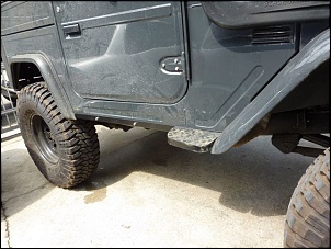

    Olha o suporte da Band do "Marcão" (não conheço) do album de fotos da TT4. (http://www.tt4.com.br/album/thumbnai...lbum=24&page=1) me inspiro vendo essa Band! Ta BEM em forma!

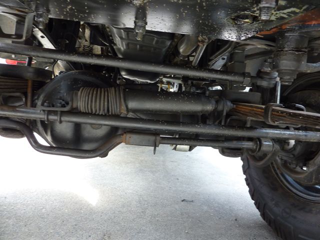

    To precisando girar o eixo dianteiro, chegou a fazer rotação , onde fez?
    To com receio de mandar em qualquer lugar e fazerem b....
