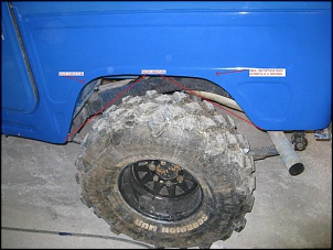

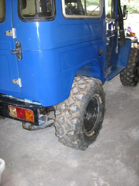

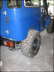

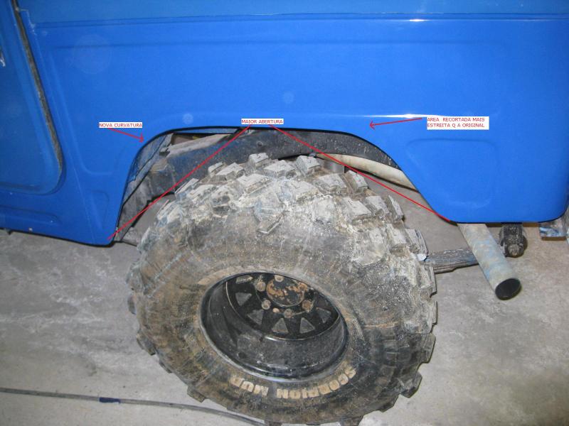

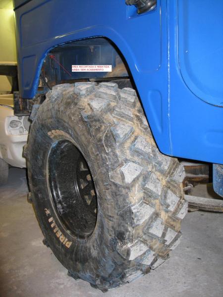

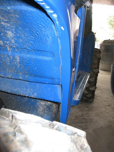

    conforme solicitado segue abaixo mais fotos do trabalho realizado na caixa de rodas, são fotos de quando a Band estava na funilaria pré-acabamento.
    O recorte foi feito e rebatido na parte externa do para-lamas traseiro(mantendo o desenho original do painel lateral da carroceria), não sendo necessário alterar a parte interna da caixa de rodas.
    Qualquer duvida me avisem.
    Abrs

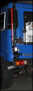

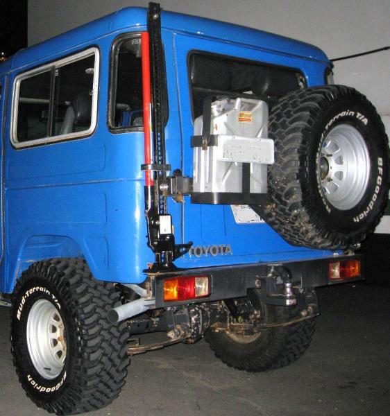

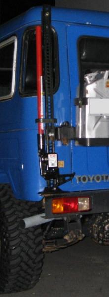

    Sobre o suporte para o Hi-lift, foi feito no esquema "hand made".
    Soldamos uma chapa na peça de apoio do suporte de estepe/galão com uma parafuso soldado nesta chapa, este passa pelo furo do hilift e recebe uma outra chapa(solta) que tem o efeito de travar o macaco no suporte e na sequencia uma porca parlock prende o conjunto.
    A base do macaco fica apoiada no parachoque traseiro sobre um calço topkit e um parafuso fixa a base ao parachoque. O calço existe entre os dois para permitir que o macaco se movimente quando a carroceria torce.
    Meio complicado de descrever mas bem simples de fazer, segue as fotos.
    Abrs
