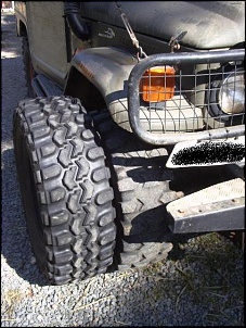

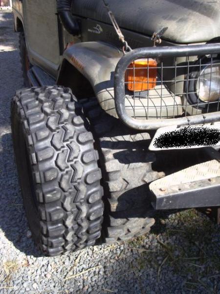

    Esse final de semana comprei 4 pneus 33" recapados pela Mamute, no desenho Gringo. Comparando com o que está no meu jipe (245/75-16 se não me engano) ficaram um monstro. Ainda não montei, pois preciso de rodas 15",mas colocando lado a lado já deu pra notar aquela diferença, inclusive que não vai caber na caixa de rodas traseira! hehehehee por isso precisarei mesmo spoar.
    Logo mais coloco as fotos da "comparação"... ehhehe
    Renatoy
    25/11/2008
    Curitiba/PR
    707
    Segue uma foto do pneuzinho...
    Fábio... acho que é um bom negócio hein!

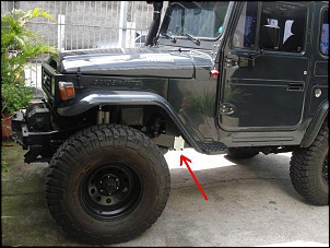

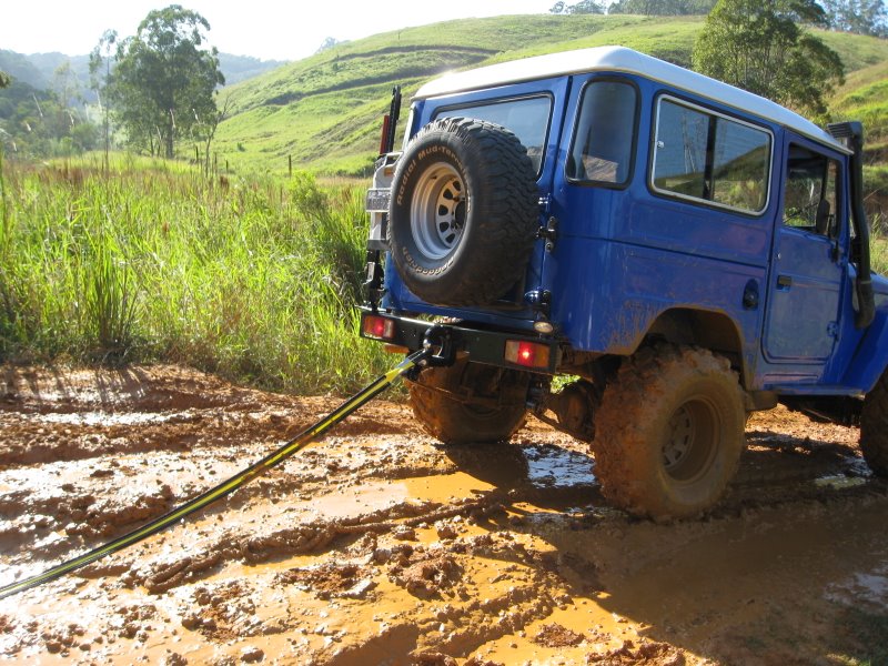

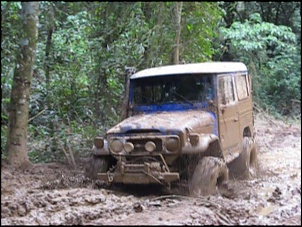

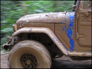

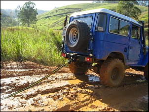

    Ola Amigo!

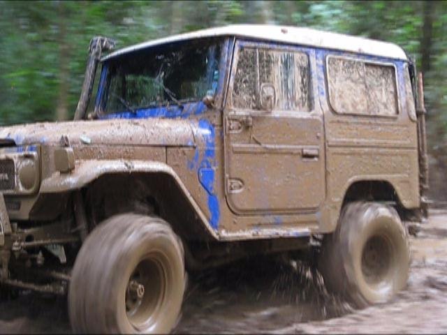

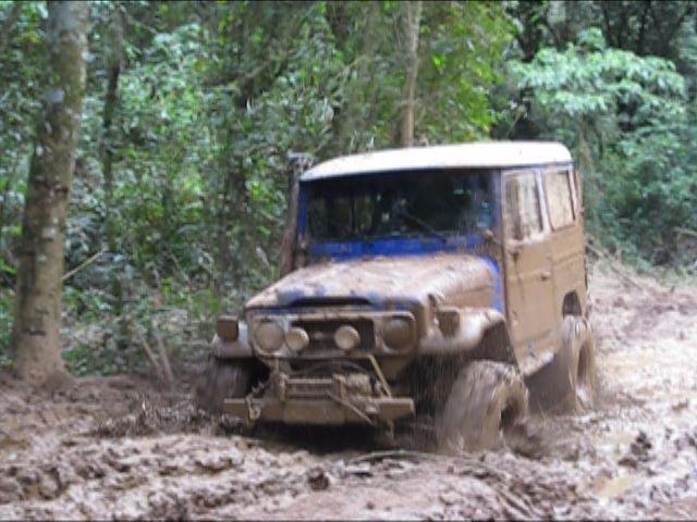

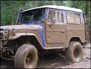

    Na minha Band uso pneus 33" com recape 3K New Frederico, o que confere uma medida de 34,4"(aprox.).
    Como nao sou mto fa de SPOA em Bands, por se tratar de uma grande modificacao que tem que ser mto bem feita por um especialista, preferi retrabalhar(recortar) a caixa de rodas traseira. O servico foi mto bem feito pelo meu funileiro, o resultado estetico ficou mto bom e quase imperceptivel, foi o suficiente para acomodar os pneus.
    Uso jumelos mais altos na traseira(os mesmos q utilizava com os BF 33" normais) e jumelos originais na dianteira, alem disso uso calcos de
    1 1/2"pol na carroceria. Mesmo torcendo mto em trilhas fortes o pneu nao pega.
    Segue algumas fotos, note que o espaco na caixa de rodas traseira ficou mto bom e na dianteira coube sem problemas.
    Ps.: Uso molas originais e com arqueamento padrao, com isso nao perdi em conforto.
    Espero que ajude!
    Abrs

    Que legal!!! Estava mesmo pensando sobre isso... na dianteira parece que cabe sem problemas, mas na traseira não tem jeito! hehehehe Tem fotos mais detalhadas da caixa de rodas traseira recortada?
    Não consigo levantar minha carroceria por causa da gaiola... teria que fazer calços na gaiola também, que é fixada no chassis!
    Legal que tem o high lift em pé no parachoques traseiro. Tô afim de fazer isso também. Como fez o suporte?
    Valeu cara!

    Já vi várias fotos da tua band e nunca tinha reparado que vc havia modificado a caixa das rodas! Realmente impercetível!
    Quando tava pensando em colocar 33", pensei nesta possibilidade em vez de SPOAr, como uso no dia-a-dia e tenho pé pesado não posso ter pouca estabilidade não!
    Mas acabei indo na contra-mão da maioria dos toyoteiros e pra lama, to montando um jogo mais original, será pneus 215/80 r16!
    Legal, gostei! Também não tinha como reparar, tua band todas as fotos estão cheias de lama! Fica dificil de reparar!
