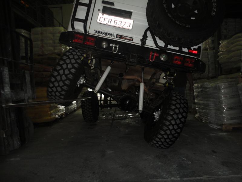

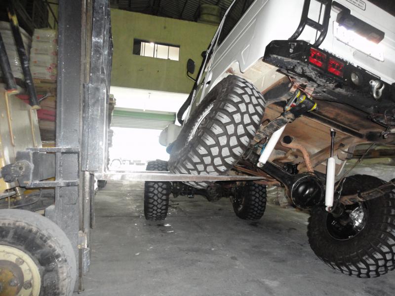

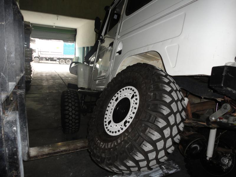

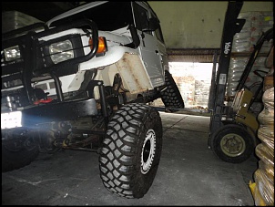

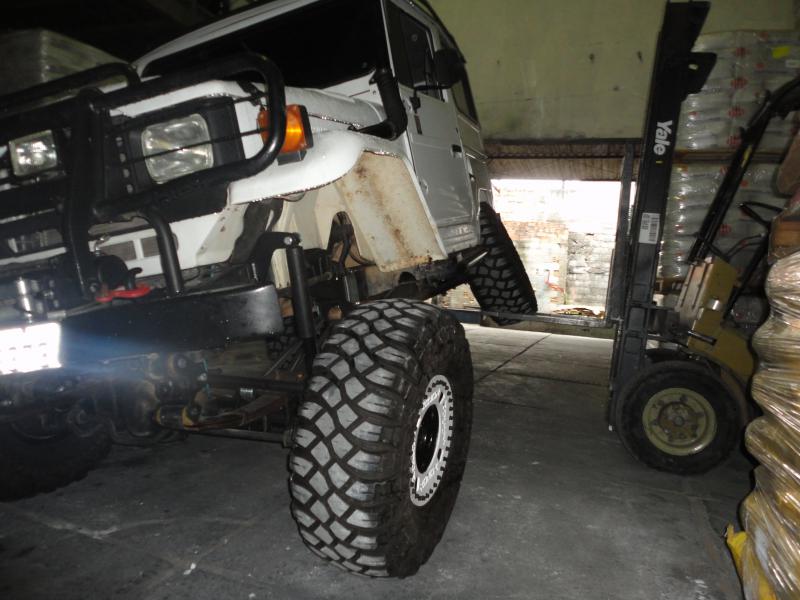

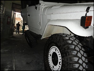

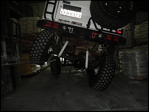

    valeu a todos pelos elogios
    ai vão mais algumas fotos e um testezinho de torção...
    elmer eu acho que não atrapalha em nada pq a suspa já ta quase no fim do curso e as barras não interferiram em nada...
    só percebi q na frente da pra fazer abrir mais colocando uns amortecedores com mais curso pq aqueles que estão nela mal deixam o jumelo articular...

    Falae Caio... blza????

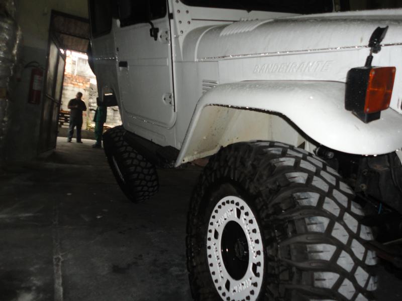

    Ficou show de bola... caraca... muito boa de torção !!
    Coloca uma foto dela em posição normal, para ver como ela ficou ... a altura...
    Se possível, coloque as medidas tb ...
    Valeu !!
    Abs...
    Felippe (Bob Filho)

    muito bom hein, tá lindona com os beads na cor da carroceria.
