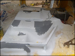

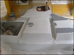

    Qdo adquirí um par de bancos de couro do mercedes CLASSE A, não pude de imediato instalá-los (são muito altos). Agora chegou a vez deles, tive que fazer um rebaixo na fibra e colocar trilhos (o nivelamento obedeceu a relação banco/direção/motorista), aproveitei o espaço que serviria para colocar o tanque de combustível (14B). Ainda aproveitando o espaço, fiz tmbm um porta trecos embaixo do banco do motorista.
    Miniaturas de Anexos Miniaturas de Anexos -ss100515.jpg   -ss100516.jpg   -ss100517.jpg   -ss100521.jpg

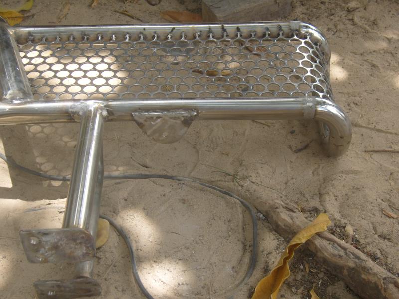

    Colegas. Decidí fazer o mataburro tmbm em inox, porém diferente das demais peças, este tubos tem a parede mais grossa (16), e a base de fixação é feita em chapa inox de 1/4".
    No andamento da carruagem, e que carruagem, só falta vc falar, mandei fazer o chassi tb em aço inox!

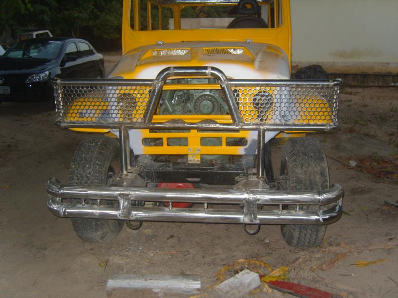

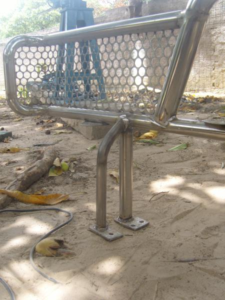

    Ficou pronto o mataburro de inox
    Seguem as fotos
    Miniaturas de Anexos Miniaturas de Anexos -ss100532.jpg   -ss100531.jpg   -ss100533.jpg   -ss100534.jpg   -ss100539.jpg

    CARO AMIGO ARNOLDO
    Não me leve a mal , pois é brincadeira e construtiva , vou me dar a liberdade de mudar seu nome e da sua BAND :
    ARNOLDINOX TEM UMA BELA DE UMA BANDINOX .
    Amigo ARNOLDO , é de muito bom gosto e qualidade EXCELENTE as coisas que vc tem feito em sua BAND . estou na minha empreitada de trocar a carroceria do meu , mas não terei a paciencia e paciencia$$$$$$$$$$$ para fazer tudo como vc esta fazendo , tenho inveja da sua BAND mas no bom sentido .
    ABRAÇÃO

    Caro Guilherme, gostei da parafrase, realmente é um exercício de paciencia e pacienci$$$$, mas a inspiração tem sido a vontade de sair por este Brasil e além com uma viatura como esta, a minha sincera homenagem a esse Ícone (a BAND) e ao espírito aventureiro que ela nos inspira. Sou apaixonado pela Band desde garoto, não canso de dizer.
    E a história do INOXXX não acaba por aí, hoje mesmo ao final da tarde eu fui dar uma olhadinha (como todos, todos mesmo, os dias) e ví o parachoque dianteiro já montado. Sem me arriscar a debandar para o "lado rosa da força" ele ficou INACREDITAAAAVELLLL (pronto, já chega!!!). KKKKkk. Brincadeiras à parte, mal posso esperar para postar as últimas fotos.
    Um abraço!
    Até lá!!!

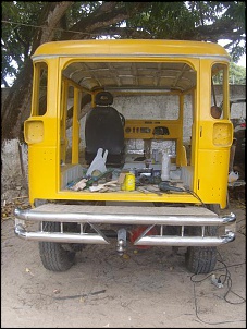

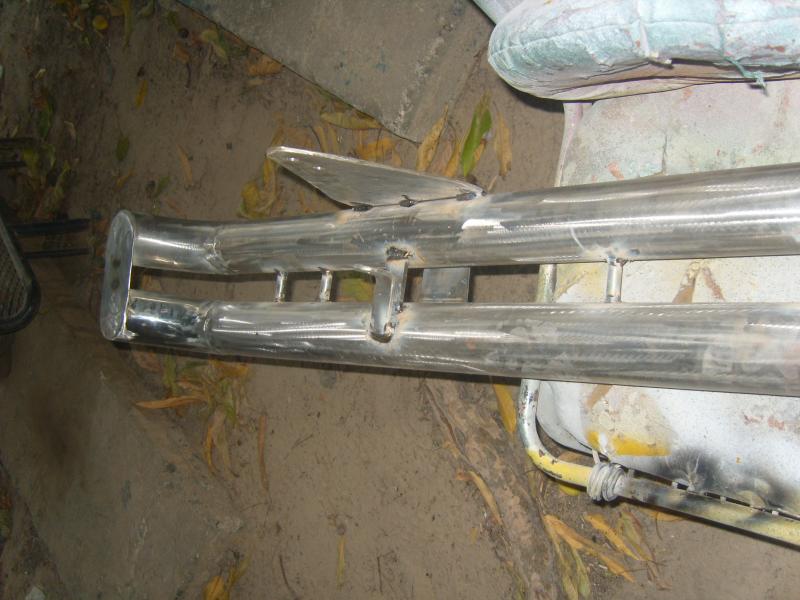

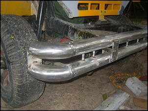

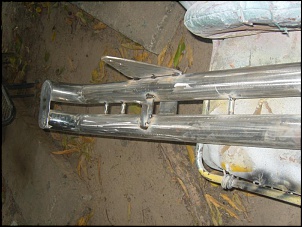

    Parachoques em Inoxxx
    COm um tubo de 3" e parede de 1/4", estou confeccionando parachoques tubulares duplos.
    Vide anexos...
    Miniaturas de Anexos Miniaturas de Anexos -ss100594.jpg   -ss100577.jpg   -ss100580.jpg   -ss100584.jpg   -ss100579.jpg

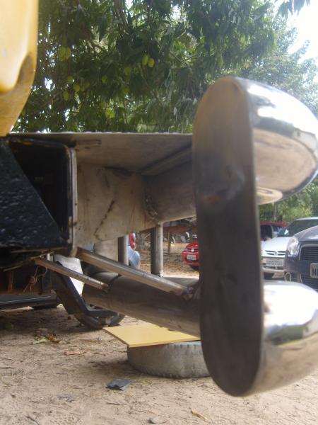

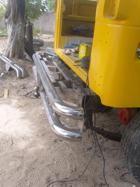

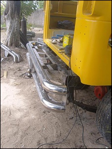

    Parachoque traseiro
    Optei por dar uma abaixadinha no segundo tubo para proteger um puco o tanque de combustivel. O distanciamento adicional da carroceria me permitirá calçar o pneu estepe com uma borracha ou uma chapa calçada por mola
    Miniaturas de Anexos Miniaturas de Anexos -ss100604.jpg   -ss100605.jpg   -ss100606.jpg   -ss100609.jpg   -ss100610.jpg

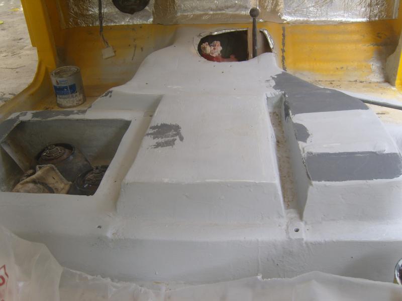

  • #360
    mais fotos
    Ainda há uma chapa de aluminio para a cobertura
