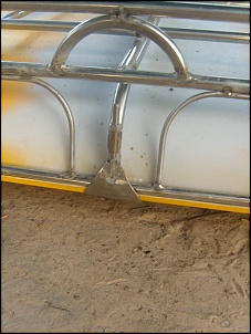

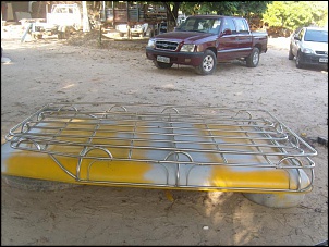

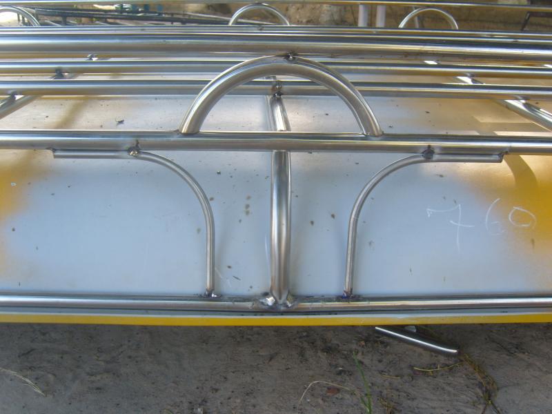

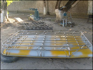

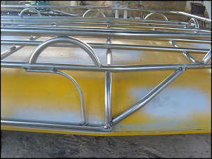

    Reforços no bagageiro,
    Alexandre, Gilherme, Valeriano. Obrigado!
    Para diminuir a carga concentrada nos tubos q fazem link com a base, o projeto contempla reforços em vergalhão de 3/8".
    Miniaturas de Anexos Miniaturas de Anexos -ss100365.jpg   -ss100366.jpg   -ss100367.jpg   -ss100368.jpg   -ss100369.jpg

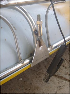

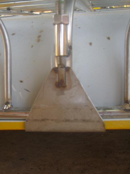

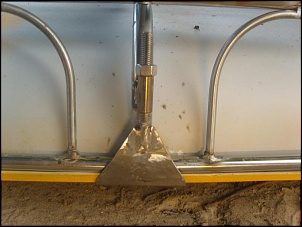

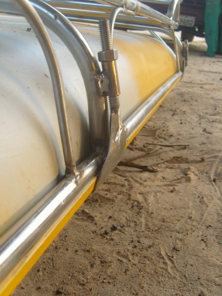

    Detalhe das garras de fixação
    Foram soldados pequenos segmentos de tubo 5/8" no rack, por onde passarão os parafusos de 1/2".
    Miniaturas de Anexos Miniaturas de Anexos -ss100381.jpg   -ss100382.jpg   -ss100386.jpg   -ss100384.jpg   -ss100387.jpg

    mas uma coisa percebi com teu bagageiro
    a base dele de cano q fica na calha de escoamento de agua não vai impedir o escoamento? ou te mesmo ajudar a acumular sugeira na fresta q fica?

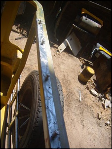

    Amigo Valeriano.
    Tive que reposicionar algumas orelhas de fixação no chassi (talvez pelo fato de ter feito o alongamento). Alguns pontos na lataria,digo fibraria, eu considerei fracos e reforcei com chapa galvanizada e depois recobri com fibra. Para a fixação do teto, eu inserí tiras de chapa com porcas soldadas de maneira que elas ficassem embutidas na fibra, rebitei (1/4) recobri com fibra e obtive então pontos de fixação na fibra por meio de porcas (postarei as fotos depois). coloquei aquela bendita catoneira de um extremo ao outo (la na parte treseira), reforcei os paralamas . Enfim! muito tempo já passou, no meu caso quase 4 meses. Prepare-se, vai demorar um pouquinho , mas o resultado...
    abraços e boa sorte ai
    Realmente vai ficar um ponto de acumulo, mas nada que uma lavagem periódica não dê jeito. Quanto ao escoamento e água, acredito q não fará muita diferença.

  • #310
    Usuário Avatar de estyvybeykr
    06/02/2007
    59
    1,535
    O principal vc esqueceu de mencionar Arnoldo, o aço inox é menos sucetivel a corrosão e a fibra de vidro não corroi.
    Ou seja mesmo que haja acumulo de sujeira e umidade, dificilmente haverá corrosão.
    Num futuro distante, quem sabe terei essa oportunidade de ter uma band assim, toda fibra com detalhes em inox e abacamento em aluminio polido ou escovado.

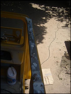

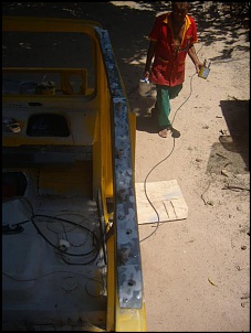

    fixação do teto
    Valeriano e demais colegas. Esse foi um dos reforços q eu considerei necessário. Coloquei umas chapas com porcas soldadas por baixo, embutidas na fibra. depois fixei e fibrei por cima.
