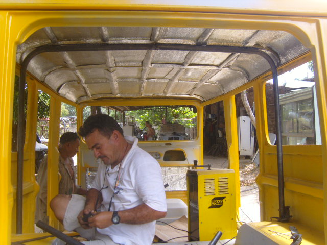

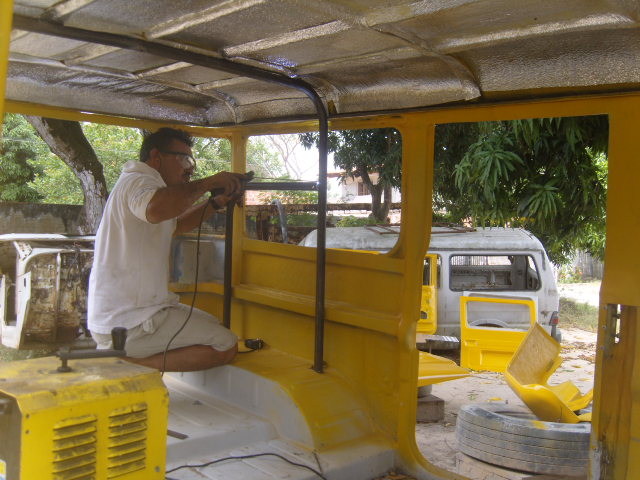

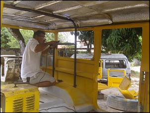

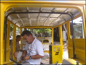

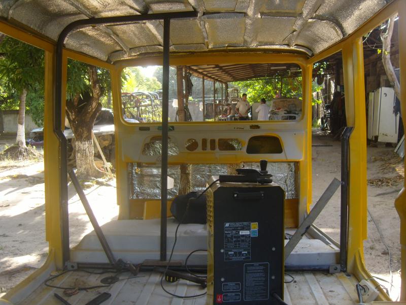

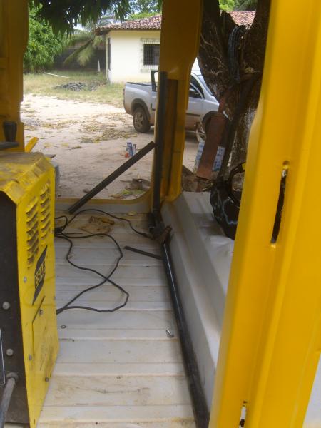

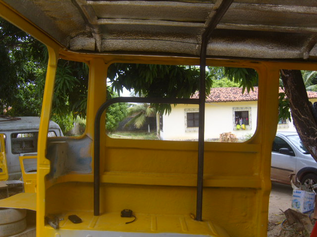

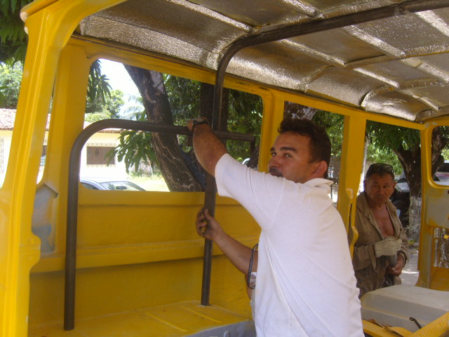

    Modelando o Santo antonio.

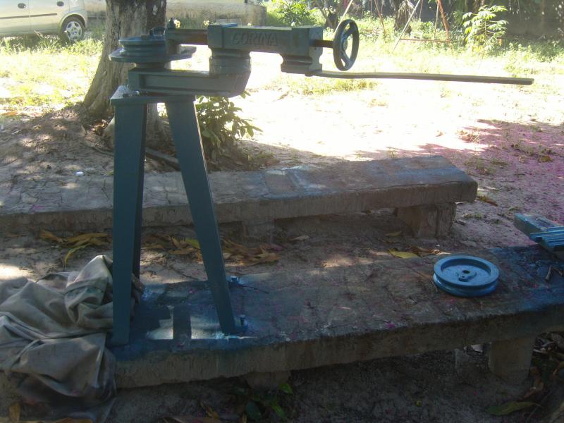

    Alguns colegas (deste forum) sugeriram um santo antonio interno. Estou instalando um kit com tubos de 1 1/4" na parede 14, o conjunto completo terá capacidade para 1 tonelada considerando que embora de fibra a nova carroceria é mais leve e tem uma coluna a mais que a anterior. A ultima foto é da Korina, uma maquina modeladora de tubos que comprei a algum tempo, ela está sendo essencial nesta reforma
    Miniaturas de Anexos Miniaturas de Anexos -ss100153.jpg   -ss100154.jpg   -ss100157.jpg   -ss100158.jpg   -ss100136.jpg

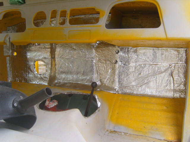

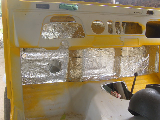

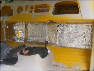

    Revestimento interno da parede cortafogo
    coloquei tambem na parte interna, a manta asfaltica

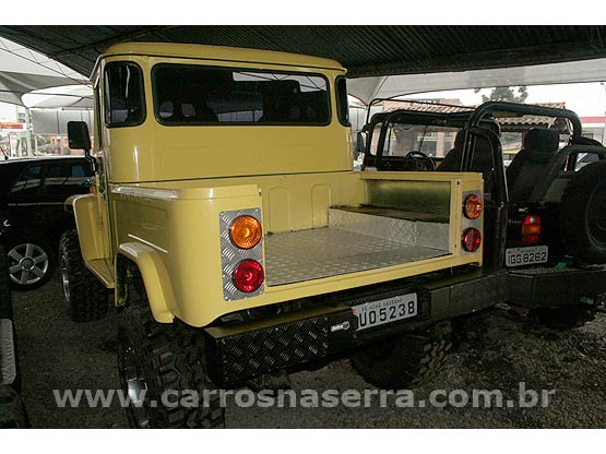

    Eu acho mais legal se colocasse as lanternas redondas separadas, estilo MIT. Tem uns modelos de leds no mercado inclusive.
    a mitsubishi errou feio nas lanternas... mas na bandeirante até poderia ficar bom... a propósito: lembra de uma lanterna vermelha com um ponto alaranjado no meio para o pisca que os caminhões mercedes-benz usavam antes de ser obrigatória luz de ré?

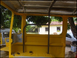

    Mais fotos do Sto Antonio
    Serão dois aros, um sobre o motorista e outro sobre os passageiros. Este último será reforçado por duas colunas paralelas.
    Poxa, consegues te lembrar daquelas lanternas ridículas?
    A Adrenalama tem um CJ5 com capota rígida, todo em fibra que se bem me lembro usa essas lanternas redondas na carroceria. Ficou bem bacana.

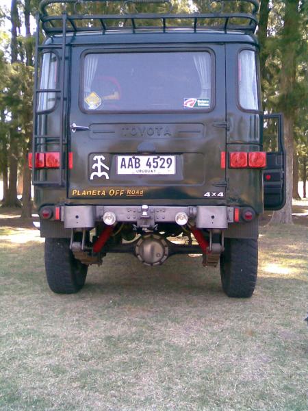

    Usuário Avatar de gbalero_URU
    01/12/2004

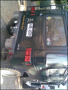

    Montevideo Uruguay/
    196

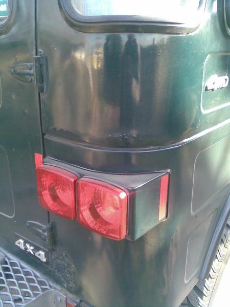

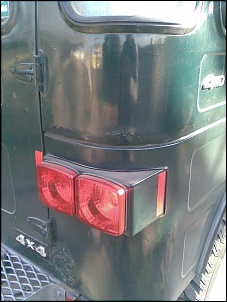

    las lanternas que tengo en mi band son de caminhões, tienen muy buena visibilidad y son baratas en caso de quebra
    Gerardo
    Miniaturas de Anexos Miniaturas de Anexos -imagen000a.jpg   -imagen001a.jpg   -imagen030.jpg
    Gerardo
    Gerardo.
    Ficaram excelentes estas lanternas! Muito criativo, parabéns!
    01/12/2004
    Montevideo Uruguay/
    196
    Citação Postado originalmente por Arnoldo Junior Ver Post
    Gerardo.

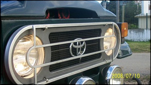

    Gracias Arnoldo casi las pongo mas arriba como las de tu band, pero por no hacer mas agujeros las coloque donde tenia las anteriores, pero pienso que se verían muy interesantes mas arriba, antes tenia unas redondas como las de la band amarilla que el compañero puso la foto pero estas me gustaron mas ademas quedan al borde de la carrocería lo cual la hace parecer mas ancha, también modifique los faros delanteros te voy a buscar una foto, pero la mía es de faro redondo
    Gerardo

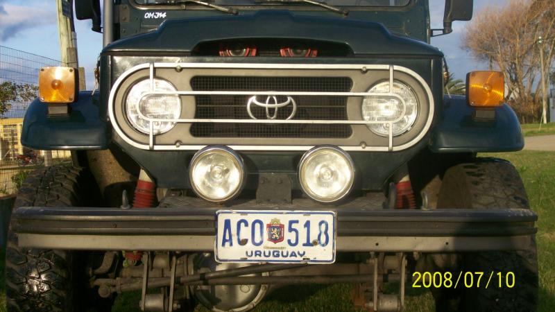

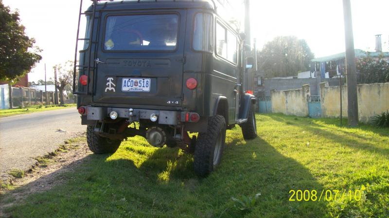

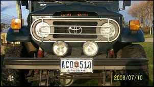

    Acá encontré fotos de las lanternas traseras que tenía antes y de las modificaciones de los faros delanteros
    Gerardo
    Miniaturas de Anexos Miniaturas de Anexos -100_0335.jpg   -100_0339.jpg   -100_0343.jpg
