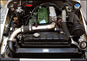

    Alexandre, tem sempre um jeitinho de encaixar as coisas no Toyota. Meu carro tem DH, AC, um coletor de admissão grande, e intercooler Garrett da 914 com dutos de 3" e cabe tudo lá dentro. Inclusive o cilindro do filtro seco. Se bem que o meu compressor do AC fica do lado oposto do alternador, o que ajudou a distribuir a tralha.
    O Certari (Barba Ruiva) adora dizer que se virar um balde de água no cofre do meu motor não cai um pingo no chão... mas se olhar no lado esquerdo da foto, perto da corneta, ainda tem um espacinho sobrando... pelo menos pra escoar a água. Fica apertado mas tudo encaixado.

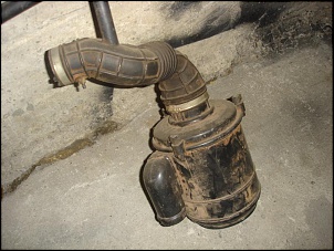

    Olá companheiros,
    Minha antiga Band (1980) tinha filtro de ar banhado a óleo como o citado neste tópico. Procurei em várias lojas o elemento filtrante para efetuar a troca, mas não consegui encontrar. Acabei por lavá-lo com jatos de água quente com alta pressão e troquei o óleo do recipiente. Pensei na adaptação do filtro de ar seco (como o da atual 1992), mas pela falta de tempo acabou ficando assim mesmo. Gostaria de deixar claro que confio mais no seco, mas que o antigo banhado a óleo também funciona relativamente bem, se não for esquecido.
