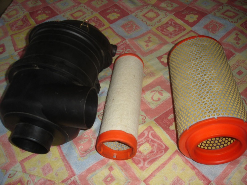

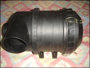

    Na minha Band instalei um muito grande vejam as fotos:
    Não sei se é de caminhão ou maquina, a entrada e saída são de 04 pol.
    Excelente pro turbo e instalação fácil.
    Só terei que reposiciona-lo devido a instalação do compressor de AC.
    Mas caberá com certeza.
