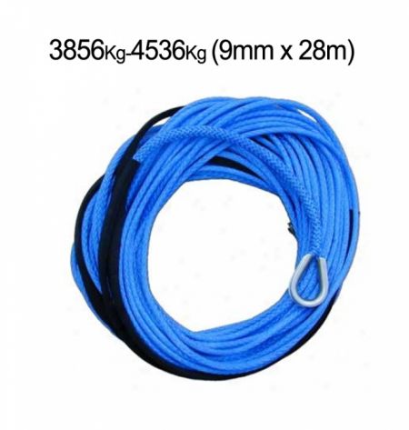

Eu to usando cabo sintético de Kevlar.... 9mm
Anexo 528883
Spezani.. presta sim... eu não me arrependo de ter trocado o cabo... tanto que comprei mais um cabo de kevlar numa promoção pra deixar guardado.
Obs. se vc colocar cabo sintético, vai ter que fazer um bocal de alumínio... pq o bocal original, estraga o cabo...
Se ele tiver rodando macio e for liso, não tiver marcado ou enferrujado, até vai. Penso que o bom seria deixar ele bem liso... talvez cromando ou algo parecido.. ai daria pra usar..
P meu optei em fazer um bocal de alumínio, pq os roletes já estavam bem feios...

Sergio se você vai partir para o cabo sintético e quer evitar problemas com mesmo, aconselho o uso de roletes de tecnil.
O tecnil é um material muito resistente que em alguns caso pode substituir o metal.
Uma dica importante para quem usa cabos de Kevlar ou sintético, esse material do cabo não pode ter contato com sustâncias químicas ex: lubricantes, desengripantes etc. Essa substancias comprometem a vida útil das fibras de Kevlar.
