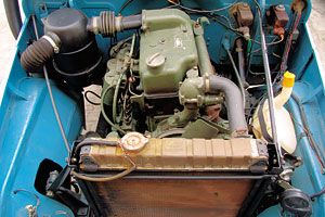

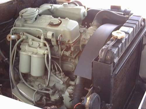

    Costuma funcionar muito bem quando o problema não é eletrico ,sempre ligar o carro com o pé na embreagem , pois diminui o peso , assim nao vai rodar algumas engrenagens da caixa e ao mesmo tempo repicar rapidamente o pedal do acelerador enquanto o motor de arranque entra em funcionamento . mas vale lembrar que isso é paleativo pois a bomba com certeza está precisando de uma regulagem , manutenção especifica . no meu caso fui usando este metodo no OM 314 (608) até que um dia o motor desligou e nao pegava mais , resultado , o bombista afirmou que acumulo de particulas de água presente no oleo diesel a longo prazo prejudicou a bomba . a própria umidade relativa do ar (condensação) . daí a importancia de criar o hábito de drenar a água no filtro de combustivel .
    foto de modelos de motores nas toyotas de acordo com o ano .
