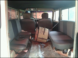

    Titanium, ali não vai calço, ele fica mais à frente logo acima da curva do chassi. Dali pra trás somente os da traseira (abaixo da porta traseira). Neste ponto ela fica mesmo em "balanço". E como o colega disse que o antigo dono instalou ali bancos laterais, acredito ter sido peso demais num lugar sem o devido apoio pra isso.
    Olha ai Denise...So pode ter acontecido isso a explicação para a rachadura. Os bancos ficavam na laterais...
    Foto que o dono enviou para mim... Como ali ficou ferro x ferro, detonou a caia de roda da Band...
    Caju

    Posso ter me enganado, mas a impressão que tive olhando a foto é que a trinca está na parte da caixa de ar que fica voltada para a dianteira do jipe, e é justamente nesse ponto que tem um ponto de fixação de calço de cabine.
    Anexo 555632
    Pelo que vi da foto, acredito que o calço que tinha ali já foi para o espaço.. E se realmente for isso, ela estaria apoiada apenas no último coxin (traseiro) e no que fica na região do assento dianteiro, causando um efeito gangorra muito maior.
    Mas certeza só se tem analisando in loco a situação, então é só achismo de minha parte mesmo.

    Vc está certo qdo diz que é a parte da caixa de roda voltada pra dianteira. Ali há calço sim (circundado em vermelho), bem na direção do suporte dianteiro do banco traseiro, e a trinca está mais à frente num local onde não apóia no chassi,
    Muito provavelmente seja o que o Cajulus disse. Ao modificar a posição dos bancos, alterou-se tbm o local do apoio dos mesmos para uma área sem reforço e sem o suporte dos calços.

    Mas como disse anteriormente, seria bom observar se houve, além da modificação dos bancos, algum tipo de excesso tanto de peso qto de uso em terrenos irregulares e averiguar possíveis danos aos eixos e suspensão em geral
    Citação Postado originalmente por Cajulus Ver Post
