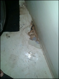

    Não consigo visualizar a possibilidade de a trinca abrir até a outra ponta da chama pois a cabine não tem função estrutural.
    O que pode ter causado isso são os batentes / coxins da cabine já podem estar ruins, ou muita torção em trilhas...
    Mas duvido que a trinca venha abrir até o outro lado.
    Convém parar o carro uma semaninha para fazer esse serviço.. na verdade qualquer lanterneiro de confiança faz isso em 2 ou 3 dias, mas eles sempre pedem 1 semana. Isso só por uma questão de evitar que a ferrugem exposta aí aumente e vá corroendo a chapa.

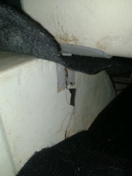

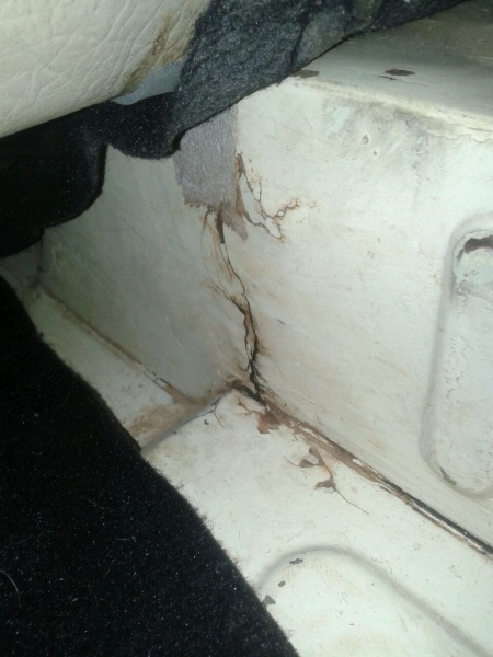

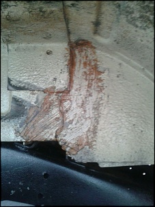

    Pois é
    Estou na duvida entre esperar outra oferta, ou mandar ajeitar essa..Mas que fiquei bolado com essas trincas, eu fiquei...
    Caixa de rodas...Parte interna e externa

    Eu tbm não ficaria muito confortável com estas trincas, elas estão exatamente sob o apoio do banco e essa área fica em balanço com o calço de cabine um pouco mais à frente. Dá a impressão que houve esforço excessivo de peso + buracos. Há inclusive vestígios de que essas trincas já foram consertadas anteriormente.
    Dito isso, me preocuparia mais ainda com os danos que podem ter sido causados ao eixo, suspensão, chassi, direção e demais componentes da mecânica, essas sim podem custar o mesmo que uma Band.

    Citação Postado originalmente por Cajulus Ver Post
    Pois é
    Essa foto denuncia o problema.
    Me parece que o problema é coxim, como havia sugerido na mensagem anterior.
    Esse coxim que fica justamente nesse ponto do chassi parece não existir mais... e provavelmente o coxim da parte traseira do carro (próximo a porta do porta-malas) está alto. Com o peso dos bancos a cabine pendeu para baixo, forçando a chapa e causando a trinca.
    É o que acredito ter acontecido.
    Não acredito ser bicho de 7 cabeças para arrumar isso. Também não vejo como sair caro esse conserto.
    O importante da Bandeirante não é isso, mas a mecânica estar em ordem.
    Mas avalie o seu gosto. Se não está à vontade com esse detalhe e o preço não está convidativo o suficiente, aguarde uma Band melhor.
    Abraço!

    Tem essas outras fotos estruturais..
    Essa é atrás dos bancos dianteiros junto a parede lateral...
    Ate agora eu não sei quanto tempo duraria esse reparo...

    Titanium, ali não vai calço, ele fica mais à frente logo acima da curva do chassi. Dali pra trás somente os da traseira (abaixo da porta traseira). Neste ponto ela fica mesmo em "balanço". E como o colega disse que o antigo dono instalou ali bancos laterais, acredito ter sido peso demais num lugar sem o devido apoio pra isso.
    Bom dia Denise.
    Posso ter me enganado, mas a impressão que tive olhando a foto é que a trinca está na parte da caixa de ar que fica voltada para a dianteira do jipe, e é justamente nesse ponto que tem um ponto de fixação de calço de cabine.
    Pelo que vi da foto, acredito que o calço que tinha ali já foi para o espaço.. E se realmente for isso, ela estaria apoiada apenas no último coxin (traseiro) e no que fica na região do assento dianteiro, causando um efeito gangorra muito maior.
    Mas certeza só se tem analisando in loco a situação, então é só achismo de minha parte mesmo.
