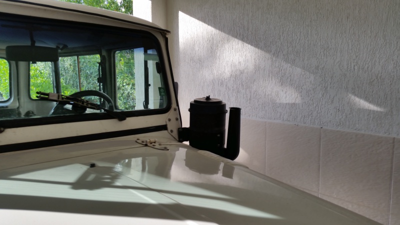

    Pra mim o filtro da band verde ficou perfeito, já a da amarela ficou péssimo, se entrar em uma trilha leve e com alguma vegetação, já vai ter problemas com o filtro.
    Usuário Avatar de nirlei
    15/06/2004
    Franca/SP
    309

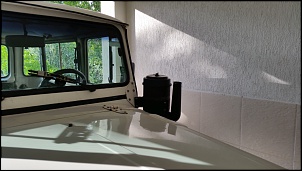

    Mais uma:
    Muito bom gosto, na minha humilde opinião.
    Abrass.

    Também achei que o filtro na vertical ficou muito bom, combinou com o desenho do carro.
    Na minha humilde opinião eu somente realocava o snorkel.

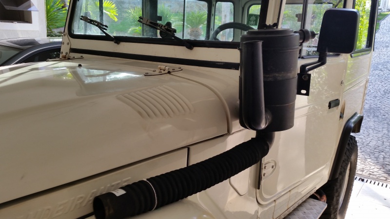

    Bem,
    Coloquei o filtro prá ver como fica. Ainda sem pintura e om fixação provisória.
    O tubo de tomada de ar será prolongado um pouco mais acima do conjunto, e terá em seu topo o "bocal" do snorkel.
    Esta posição não compromete a abertura da porta ou do capô.
    Falta abrir o furo para a passagem da mangueira e conexão com a a que fica interna. Devo colocar um pedaço de tubo de 7,2pol para acoplar as duas.
    Na abertura de entrada da mangueira estou pensando em um tipo de acabamento. Ainda estou pensando em como fazer.

    Meu pitaco Elias.
    Abaixa mais o filtro, deixa na frente para portinhola, próximo ao para lamas.
    Verifica se é possível colocar neste local, continuar usando a portinhola dos pés e passar a tubulação.
    Como alternativa pode colocar o filtro inclinado acompanhando o para lamas, vira ele com a saída para cima, altera o lado da curva de saída do filtro ou corta ela e deixa com um flexível.
    Agora vai testando e verifica o que ornamenta melhor.

    Pensando aqui que até seria uma boa colocar o filtro pra fora. dai sobra espaço pra colocar a bateria no cofre do motor...

    Valmir,
    Entendi que sua preocupação pode estar na visibilidade. Testei e não compromete quase nada. Além disto o fultro pode ser movimentado para cima e para baixo uns 15 cm na vertical.
    Colocando da forma que indicou requer mais furos para parafusos e alteração na saída de ar. Quero evitar o máximo de alterações no carro. Da forma que estou querendo, faço apenas o furo da mangueira e utilizo os parafusos já existentes na frente para fixação.

    Foi exatamente esta a minha impressão, que pode prejudicar a visibilidade.
    Se está aprovado por quem vai dirigir então mãos a obra.
