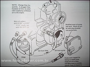

    nãp precisa tirar o radiador original, pode comprar uma bomba com circulação externa e ter os dois radiadores e ainda por um filtro de oleo
    esse sistema se chama fu
    ll flow
    e se não me engano ja vi um sistema de fazer uma tampa de ferro na bomba de o
    leo isolar uma saida e soldar uma conexão e fabricar uma saida e a entrada com no desenho
    Miniaturas de Anexos Miniaturas de Anexos Radiador de oleo externo-img_0012.jpg

    Também não aconselho a retirar o radiador original, porque por ele passa muito vento vindo da ventoínha do motor. O correto seria aumentar o rendimento do radiador, se for possível fazer uma flange para adaptar dois radiadores no lugar seria ótimo ou adaptar mais um radiador externo aumentar a capacidade de resfriamento.
    Na minha que uso AP1.6, adaptei o radiador de óleo do Santana 2000 que vai no filtro de óleo e usa a própria água do radiador para fazer o resfriamento. Funciona bem, diminuiu a temperatura que em dias quente acendia a luz do óleo. BLZ...
    Mas com esse sistema que eu falei iria melhorar a refrigeração dos pistões 3 e 4 que são os que sofrem mais, não existe um flange para deslocar o radiador original para aumentar a passagem de ar pra esses pistões?

    na verdade quem sofre mesmo é o 3, uma capela da kombi ja resolve o problema e o full flow seria o que funcionaria melhor refrigerando mesmo
    eu só vi
    algumas flanges importadas mas so para capelas com radiador deslocado
