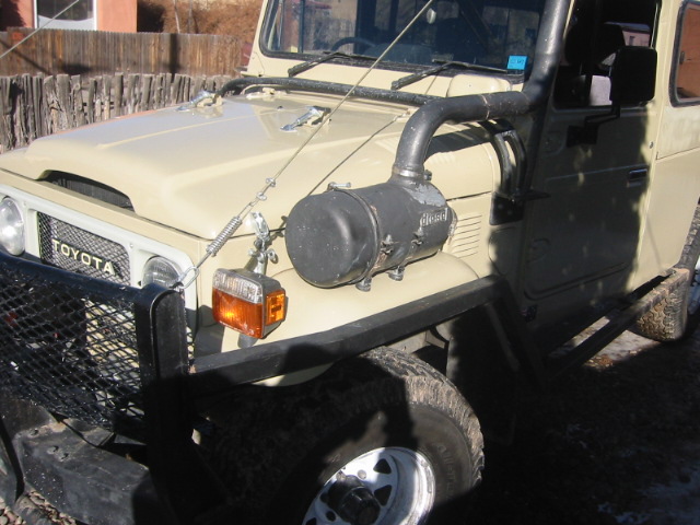

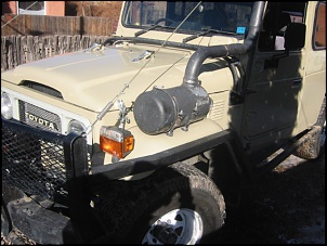

    Eu já vi uma.. mas faz tempo...

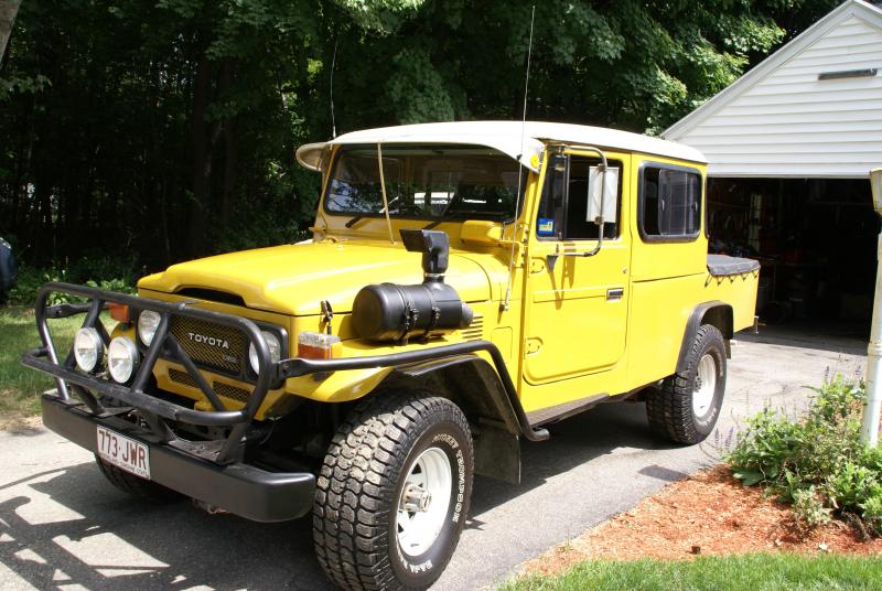

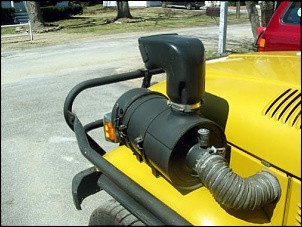

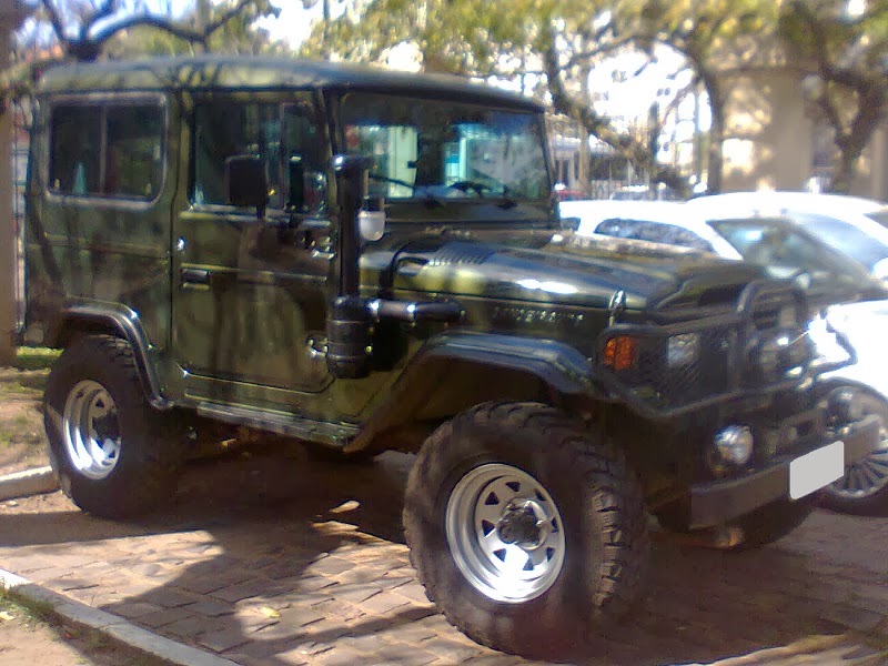

    Concordo com o Capitano que o visual fica perfeito para as Band.
    Contribuindo..
    Miniaturas de Anexos Miniaturas de Anexos Filtro de ar externo.-toyota-bandeirante-curto-verde-com-guincho-farois-auxiliares-parachoque-de-impulsao-e-filtro-d.jpg   Filtro de ar externo.-photo8858.jpg   Filtro de ar externo.-3489-reduced.jpg   Filtro de ar externo.-finally-home1.jpg

    Será que este snorkel da Land Cruiser amarela não atrapalha a visão "na diagonal"?
